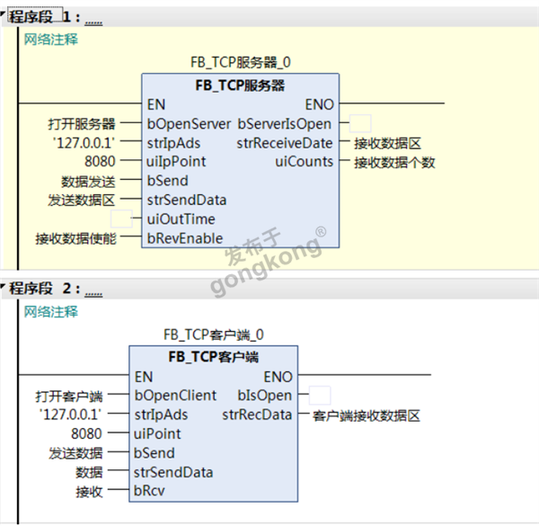

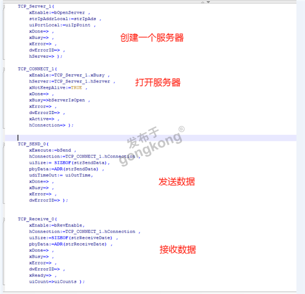

分享下codesys源码写的TCP程序  使用的是codesys代码写了,汇川自带的功能块因为有品牌限制。使用STFB       LD调用     写的基础功能 比较简单,  能正常收发数据   后面自由扩展新接口
使用软件  汇川InoProShop(V1.9.0.1)
