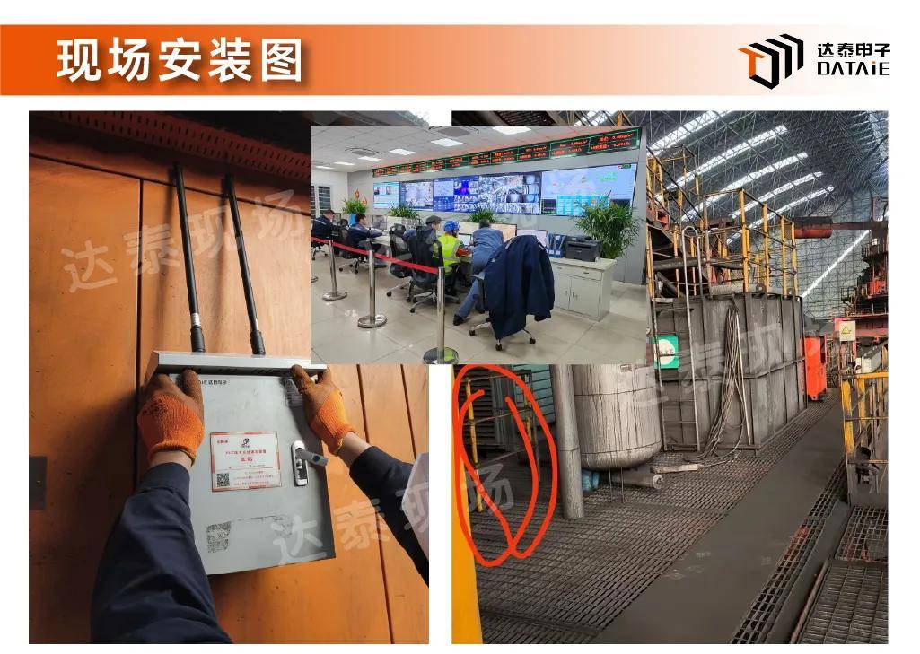

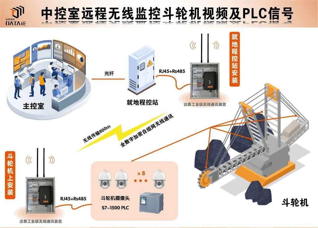

在用户现场中,斗轮机上共装有10个摄像头,程控部分是以西门子S7-1500 PLC作为核心控制单元。目前中控室与斗轮机的就地程控站是通过光纤传输的,无线需要解决斗轮机控制室与就地程控站之间的图像及控制信号无线传输问题,距离300米左右。通过达泰PLC无线通讯专家团队商讨后,决定采用DTD428MCVY工业级自组网无线通讯装置来完成,分别安装在斗轮机控制室和就地程控站。
为确保斗轮机在复杂工况下的连续可靠运行,该无线通信系统采用多维优化设计方案:在物理层部署全向天线阵列,通过垂直/水平辐射单元实现360°无盲区信号覆盖,配合IP65防护等级外壳,抵御粉尘侵蚀与机械振动影响,实测动态覆盖半径突破800米。针对工业控制指令与多路高清视频的并发传输需求,通信协议栈嵌入智能QoS引擎,构建三级优先级保障机制,优先保障控制信号的稳定可靠传输
无线通讯方案示意图 ▼

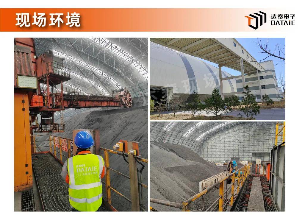

现场应用展示▼
