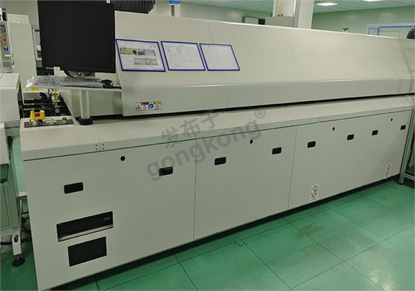

氮气回流焊接是电子制造业中用于创建坚固、可靠焊点的重要工艺。通过在回流炉中用氮气替换环境空气,可以最大限度地减少氧化——这是印刷电路板(PCB)缺陷的常见原因。随着设备变得越来越小、复杂,氮气回流焊接在消费电子、汽车和航空航天等行业中的应用越来越广泛。工采网将探讨氮气回流焊接的工作原理及其重要性,并重点讨论为什么需要监测PPM级微量氧浓度。
1. 什么是氮气回流焊?

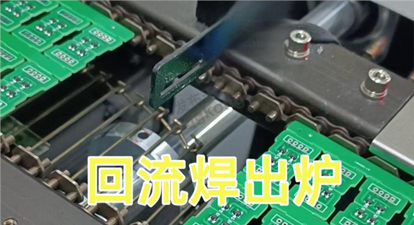

氮气回流焊接是一种专门的PCB组装方法,在氮气回流炉中使用氮气(N₂)来创造无氧环境。这种氮气回流工艺控制对于防止氧化至关重要,尤其是在无铅氮气回流应用中。在此过程中,焊膏被加热熔化,并将元件粘合到电路板上。通过取代氧气,氮气可防止氧化,从而提高焊点质量。
2. 氮气回流焊接的优势
  • 防止氧化:氮气环境消除焊接表面和元件引线的氧化,使接头更光亮、导电性更好,并减少裂缝或空洞等缺陷。
