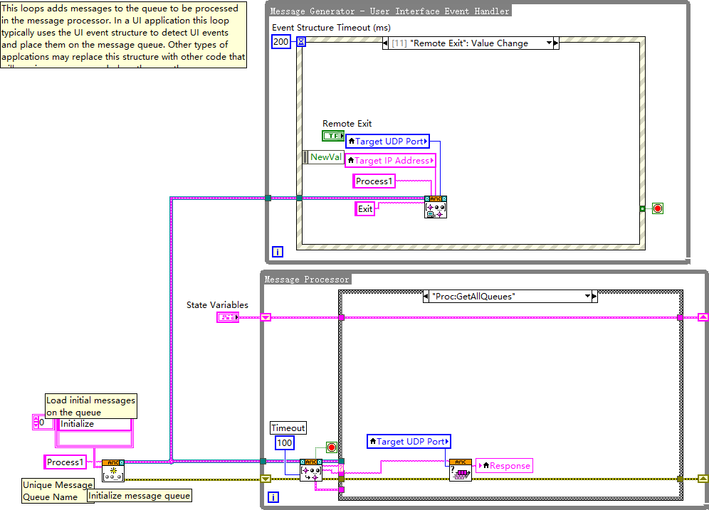

LabVIEW 程序基于消息队列(Message Queue)机制构建 AMC 架构,核心包含消息生成(MessageGenerator )与消息处理(Message Processor )两大循环,通过队列传递事件与指令,实现异步、解耦的任务调度。

核心用途
  • UI     交互与异步任务协同:通过 UI 事件结构(如 “Remote Exit”)捕获操作,队列传递指令至处理器,实现界面操作与后台任务(如 UDP 通信、流程退出)解耦。
  • 分布式 / 远程指令响应:结合 “Target IP/Port”,支持跨网络发送指令(如远程退出流程),适配网络化设备控制场景。
  • 多任务调度:消息队列可扩展多种事件(如 “Process1”“GetAllQueues” ),实现不同任务(流程执行、队列查询)的异步触发与有序处理。
使用方法
  1. 队列初始化:通过 “Initialize message queue” 创建唯一队列,作为事件 / 指令传递载体。
  2. 事件监听(Message Generator:利用 LabVIEW 事件结构,捕获 UI 操作(如 “Remote Exit” 值改变)或定时事件(Timeout ),将事件参数(IPPort 等)打包入队。
  3. 任务处理(Message Processor:循环读取队列消息,根据消息类型(如 “Proc:GetAllQueues” )分支执行任务(查询队列、UDP 通信等),反馈结果可通过队列或直接输出(如 “Response” )。
  4. 流程退出:监听 “Exit” 消息或 UI 关闭事件,释放队列资源,终止循环。
注意事项
  • 队列资源管理:需确保队列初始化、入队、出队、销毁流程完整,避免内存泄漏(如异常退出时未释放队列)。
  • 事件冲突与优先级:多事件触发时,需规划事件优先级(如 “Remote Exit” 需高优先级响应),避免关键指令阻塞。
  • 网络通信健壮性:涉及 UDP 等通信时,需添加错误处理(如超时重发、连接校验),防止网络异常导致流程崩溃。
  • 循环定时配置:事件结构超时(Message Generator 设为 200ms )与处理器定时(Message Processor 设为 100ms )需匹配任务响应需求,过短易占用资源,过长影响交互实时性。
此架构通过LabVIEW 消息队列机制,实现了UI 交互与任务调度的解耦并行,对比经典框架更适配复杂交互场景,工程师可基于需求扩展事件类型、优化队列逻辑,提升程序的模块化与可维护性。
