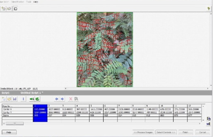

基于LabVIEW构建了一套集成机器视觉、智能决策与精准控制的农业杂草识别系统。通过高分辨率视觉传感器采集作物图像,利用 LabVIEW  NI Vision 模块实现图像颜色匹配与特征分析,结合 Arduino 兼容的工业级控制硬件,实现杂草定位与除草剂精准喷洒。

核心功能
  1. 图像预处理
    • 使用 NI Vision Assistant 配置颜色采集参数,通过 RGB 阈值分割提取绿色像素(模板颜色匹配度 > 85%),替代传统二值化处理,保留更多颜色细节;
    • 移除噪声滤波模块,避免误将病斑识别为健康区域,直接通过形态学开运算(膨胀 + 腐蚀)消除图像噪点。
杂草检测算法
    • 颜色特征优先:以健康作物的 RGB 均值(如 R=50-80, G=150-200,      B=30-60)构建模板,通过 NI IMAQ Match Pattern 函数实现像素级匹配,匹配分数 > 75% 判定为作物,<50% 判定为杂草;
    • 形态学辅助验证:计算轮廓面积、长宽比(>2.5 判定为狭长草叶),排除土壤、枯叶等干扰。
硬件控制逻辑
    • 通过 LIFA 库实现 LabVIEW  Arduino Due 的实时通信,传输数据包括:杂草坐标(X/Y)、喷雾触发信号、AGV 导航指令;
    • 多线程设计:主线程处理图像分析,子线程同步控制 AGV 移动与喷雾阀,确保作业延迟 < 100ms

主要问题
(一)关键问题 1:光照变化导致颜色漂移
  • 现象:不同时段光照(如正午强光 / 傍晚弱光)导致作物 RGB 值波动,误将健康叶片判定为杂草。
  • 解决方案
    • 引入自动白平衡(AWB)算法:通过 NI IMAQ Set White Balance 函数,利用标准白板实时校准相机色彩;
    • 动态阈值调整:建立光照强度 - 阈值补偿模型,根据环境光传感器数据(连接 Arduino)自动调整 RGB 匹配范围。
(二)关键问题 2:复杂背景下杂草分割困难
  • 现象:作物与杂草叶片颜色相近(如玉米与狗尾草均为绿色),单纯颜色匹配误检率高。
  • 解决方案
    • 融合纹理特征:新增灰度共生矩阵(GLCM)分析,提取对比度、熵值等纹理参数,通过 LabVIEW Statistics  Machine Learning 模块训练 SVM 分类器;
    • 区域生长算法:以颜色匹配结果为种子点,基于像素相似度扩展 ROI,排除孤立噪声点。
(三)关键问题 3:多设备同步控制延迟
  • 现象AGV 移动与喷雾阀触发不同步,导致除草剂喷洒位置偏移。
  • 解决方案
    • 采用时间触发机制:在 LabVIEW 中创建定时循环(10ms 周期),同步更新 AGV 位置数据与喷雾逻辑;
    • 硬件握手信号:Arduino 通过硬件中断引脚(D2/D3)接收 LabVIEW 的触发信号,确保控制指令优先级高于常规串口通信。
