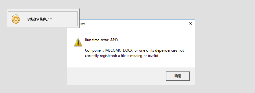

打开报表浏览器弹窗报错“MSCOMCTL.OCX” 点击:173 | 回复:0

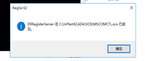

以管理员身份运行CMD,然后执行 regsvr32 C:\InPlantSCADA\VC6\MSCOMCTL.ocx
执行后稍等弹窗确定
注意:其中"C:\InPlantSCADA"需替换为自己的SCADA安装路径
