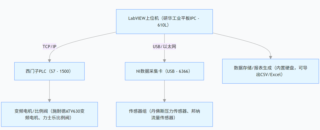

针对液压泵性能测试场景,采用LabVIEW与西门子 PLC 控制系统,构建高精度、高可靠性的智能测控系统。通过选用西门子 PLCNI 数据采集卡、施耐德变频电机等,结合LabVIEW 强大的数据处理与界面开发能力,实现液压泵压力、流量、转速等核心参数的实时采集、分析与自动化控制。

硬件选型
模块
品牌 / 型号
核心优势
应用价值
控制器
西门子 PLC S7-1500
- 支持 PROFINET 高速通信
  - 内置运动控制功能
  - 抗干扰能力达工业 4 级标准
精准控制变频电机转速、比例阀开度,实现毫秒级响应;支持多任务并行控制(如冲击测试中换向阀与压力闭环协同)
数据采集
NI USB-6366
- 16 位分辨率,1.25MS/s  采样率
  - 内置信号调理模块
  - 支持同步多通道采集
实时捕获压力(±0.5% FS)、流量(±1.0% FS)等模拟信号,兼容转速扭矩仪数字信号输入
传感器
丹佛斯压力传感器
- 量程 0-40MPa,精度 0.25 级
  - 不锈钢全焊接结构,耐液压油腐蚀
长期稳定监测高压油路压力,适应油温 30-80℃工况;支持防爆环境扩展
执行机构
施耐德 ATV630 变频电机
- 功率范围 5.5-37kW
  - 矢量控制精度 ±0.1%
  - 内置制动单元
精准驱动液压泵至目标转速(如 1500r/min±1r/min),支持正反转及软启动,降低机械冲击
人机界面
研华工业平板 IPC-610L
- 15 英寸电容屏,支持手套操作
  - 预装 Windows 10 IoT 系统
  - 抗振动(5-500Hz)
现场工程师可实时监控波形、调整测试参数,支持报表打印与数据导出(CSV/Excel  格式)
选型逻辑
  1. 品牌生态兼容性:西门子 PLC  NI 数据采集卡通过 OPC UA 协议无缝对接,LabVIEW 原生支持 NI 硬件驱动,减少第三方接口开发成本。
  2. 可靠性优先:关键部件(如传感器、PLC)采用工业级冗余设计,确保 24 小时连续测试无故障;施耐德电机防护等级 IP55,适应车间油污环境。
  3. 扩展性预留NI USB-6366 支持热插拔扩展,可灵活增加温度、液位等监测通道;西门子 S7-1500 支持 PROFINET 接口,为未来接入工厂 MES 系统奠定基础。
软件架构
  1. 多线程数据采集
    • 压力 / 流量采集:通过 NI-DAQmx 驱动实现 100ms 间隔高速采样,原始数据经数字滤波(IIR 低通滤波器,截止频率 50Hz)去除高频噪声。
    • 转速 / 扭矩同步采集:通过 Modbus RTU 协议读取转速扭矩仪数据,与模拟量采集线程时间戳对齐,确保多参数同步性误差<10ms
  2. PLC 实时控制
    • 转速闭环控制LabVIEW 计算目标转速与实测值的偏差(PID 参数自整定,比例系数 Kp=2.5,积分时间 Ti=0.1s),通过西门子 S7 协议下发至 PLC,驱动变频器调节电机频率。
    • 冲击测试逻辑:在 LabVIEW 中预设冲击周期(如 8s)、高压值(5MPa)及循环次数,PLC 通过脉冲输出控制两位三通换向阀,同时联动比例溢流阀动态调整压力。

问题与解决
1. 多设备同步控制延迟问题
  • 问题描述:在冲击测试中,PLC 控制换向阀与 LabVIEW 采集压力数据存在时序偏差,导致波形失真。
  • 解决方案
    •  PLC 中增加同步触发信号输出,LabVIEW 通过 NI 数据采集卡的数字输入通道捕获该信号,作为数据采集的时间基准。
    • 采用 “生产者 - 消费者” 设计模式,将控制指令与数据采集分为独立线程,通过队列传递同步事件,确保控制周期(20ms)与采集周期(100ms)精确匹配。
2. 高频噪声干扰抑制
  • 问题描述:变频电机运行时产生电磁干扰,导致压力传感器信号波动幅度超过 ±0.5MPa
  • 解决方案
    • 硬件层:传感器线缆采用双绞屏蔽线,接地端单点接地;在 PLC 电源输入端加装 EMC 滤波器(如施耐德 ATV630 内置谐波抑制模块)。
    • 软件层:在 LabVIEW 中设计自适应陷波滤波器,针对电机工作频率(如 50Hz/100Hz)动态抑制谐波分量,经测试噪声幅度降至 ±0.1MPa 以内。
3. 大数据量存储性能瓶颈
  • 问题描述:长时间测试(如连续 24 小时)产生的数据量超 1GB,传统文本文件存储方式导致读写速度下降。
  • 解决方案
    • 采用 TDMSTechnical Data Management Streaming)格式存储,压缩比可达 3:1,读写速度提升至 100MB/s 以上。
    • 分时段自动切割文件(如每小时生成一个数据文件),并在 LabVIEW 中开发数据索引模块,支持秒级检索特定时间段数据。
