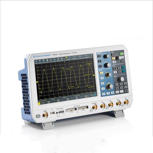

触发电平(Trigger Level)是存储示波器捕获稳定波形、定位关键事件的核心参数。若设置不当,会导致波形显示异常、触发不稳定、关键信号丢失等问题,甚至影响测试结果的准确性。以下为详细分析及应对措施:DU_aCAkpimm4uvnDS85EyxABEFg.jpg
