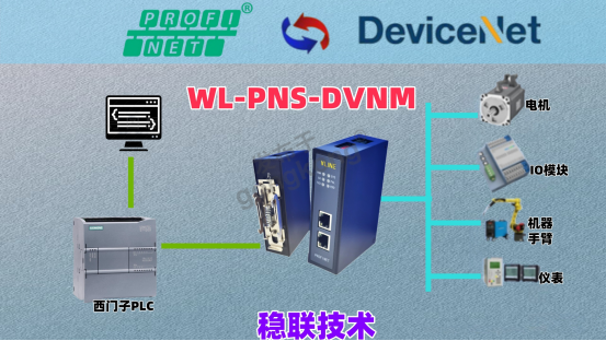

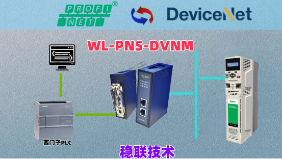

石家庄某生产车间内,原有现场设备包含配备了DeviceNet通讯卡的艾默生变频器、AB的软启动器,它们通过DeviceNet协议与ABPLC进行通讯。现因车间升级需求,需将PLC更换为西门子1500系列。考虑到西门子1500可选择转ProfibusDP或者Profinet协议,鉴于DeviceNet协议设备(变频器等)作为本车站的从站,综合评估后首推Profinet协议进行通讯连接,因此需要引入一个网关设备,实现西门子Profinet的从站功能以及作为变频器DeviceNet的主站功能。经筛选,选用品牌的WL-PNS-DVNM网关,来解决DeviceNetProfinet协议转换功能。
WL-PNS-DVNM是一款高性能的通讯网关产品,专注于实现PROFINET网络与DeviceNet网络之间的高效数据交互。凭借其卓越的技术性能,该产品能够轻松地将DeviceNet网络无缝连接至PROFINET网络,为不同网络架构的融合提供了便捷可靠的解决方案。
在实际应用场景中,WL-PNS-DVNM展现出了广泛的适用性。对于支持DeviceNet接口的各类设备,如变频器、伺服驱动器等动力控制设备,它能够实现精准的控制指令传输与实时状态反馈,确保设备的稳定运行和高效协作。同时,在智能现场测量设备与仪表领域,该产品可快速采集并传输各类关键数据,为生产过程的监测与优化提供有力支持。
不仅如此,WL-PNS-DVNM还能够与PLCDCSFCS等控制系统实现深度集成,打破不同系统间的通讯壁垒,促进工业自动化系统的智能化升级。无论是在大型工业生产线上,还是在复杂的智能制造环境中,WL-PNS-DVNM都能凭借其出色的兼容性和稳定性,为用户提供可靠的网络连接与数据通讯服务,助力企业实现生产效率的提升与数字化转型。

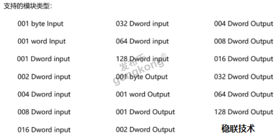

DeviceNet参数规格:
032Dwordinput064Dwordinput128Dwordinput001byteOutput001wordOutput001DwordOutput002DwordOutput支持波特率:125kbit/s,250kbit/s,500kbit/s最大连接数:63个从站输入数据最大:1440字节输出数据最大:1440字节单个从站输入最大:128字节单个从站输出最大:128字节供电:24VDC(±5),最大功率3.5W工作环境温度:-2555℃,湿度≤95%防护等级:IP20

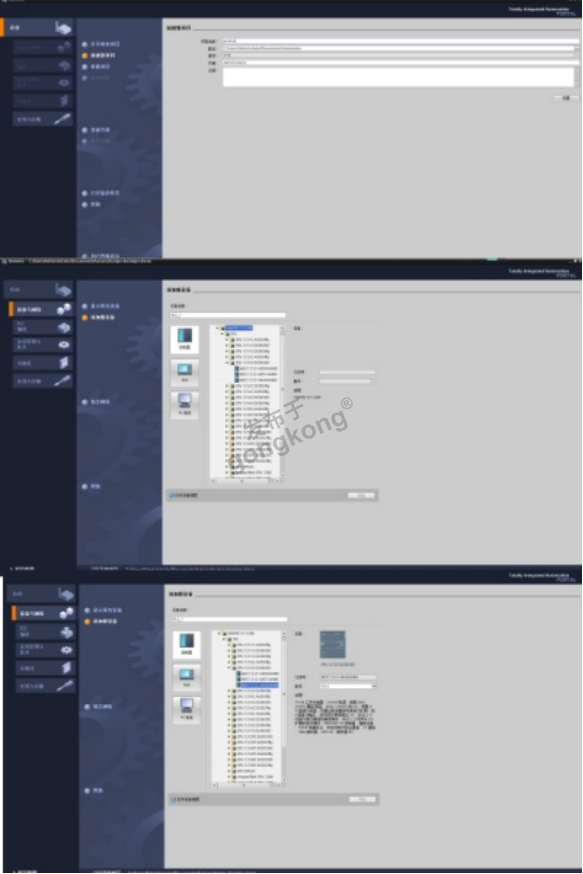

创建工程打开TIAPortal,选择创建新项目,输入项目名称,选择路径等信息后,点击创建,如下图所示。
通过Portal视图或创建完成的项目视图将CPU插入到项目中。在视图中,选择“设备和网络”并单击“添加新设备”(或者在项目视图中的项目名称下,双击“添加新设备”),如下图“添加新设备”对话框,添加支持PROFINET接口的控制器,例如6ES7212-1BE40-0XB0
