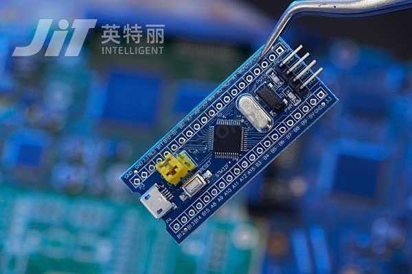

PCB层压工艺后期处理注意事项
1、层压脱模
层压完成后,要让电路板在层压机中自然冷却至一定温度后再进行脱模操作。过早脱模可能会导致电路板因内部应力未完全释放而发生变形或开裂。脱模时要小心操作,避免对电路板表面造成划伤或碰伤。使用专用的脱模工具,按照正确的顺序和方法将电路板从模具中取出。
2、外观检查
对脱模后的多层PCB板进行全面的外观检查。检查电路板表面是否有气泡、分层、划伤、褶皱等缺陷。使用放大镜或显微镜仔细观察内层线路板之间的结合情况,确保无空隙或剥离现象。对于检查出的缺陷电路板,要及时进行标记和分类,分析缺陷产生的原因,并采取相应的措施进行改进。对于可修复的缺陷,要按照规定的修复工艺进行处理;对于无法修复的缺陷电路板,应作为废品处理。
3、尺寸与性能检测
测量多层PCB板的厚度、外形尺寸等参数,确保其符合设计要求。使用专业的检测设备对电路板的电气性能进行测试,如绝缘电阻、介质损耗、耐电压等,保证电路板的电气性能稳定可靠。对检测数据进行记录和分析,建立质量档案。通过对质量数据的统计分析,可以发现生产过程中存在的潜在问题,及时调整工艺参数和操作方法,不断提高多层PCB板的层压质量。
多层PCB板层压工艺是一个复杂而精细的过程,涉及多个环节和众多参数。在前期准备阶段,要严格检验材料质量,合理设计排版,准备好设备和工具;在层压参数设置方面,要根据材料特性准确设置温度、压力和真空度等参数;操作过程中要注意材料叠放顺序、装模固定以及层压过程监控;后期处理则要做好冷却脱模、外观检查和尺寸性能检测等工作。只有全面掌握并严格遵守这些注意事项,才能有效提高多层PCB板的层压质量,生产出满足电子行业高要求的产品。随着电子技术的不断发展,对多层PCB板的性能和质量要求也将不断提高,相关技术人员需要不断学习和探索,进一步优化层压工艺,推动多层PCB板制造技术的进步。
