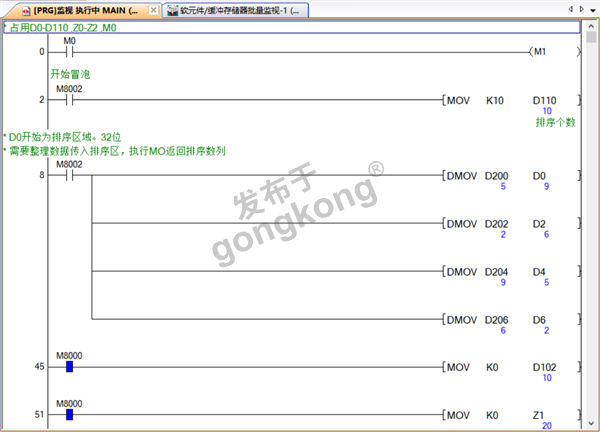

自己写的三菱冒泡程序,最原始FX1S做的。可改装,封装FB都可以。
d0开始排序区,可自行更改长度。过程d放到D100-D109。交叉引用查看即可。
