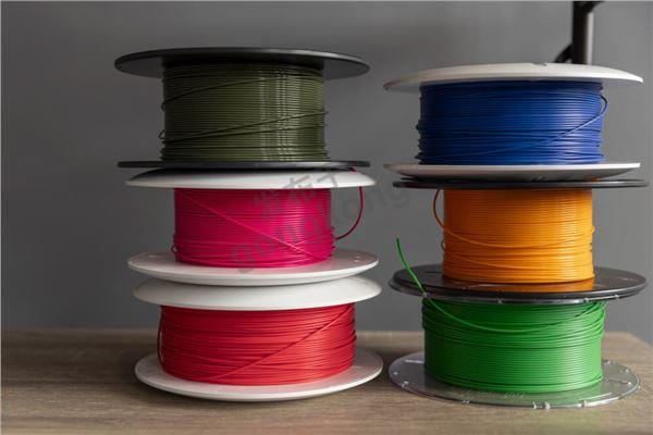

一、什么是PLA和ABS?
要了解PLA和ABS的区别,首先需要知道它们分别是什么材料,以及它们为什么会在3D打印中被广泛使用。
PLA(聚乳酸)
PLA是一种可生物降解的热塑性塑料,来源于玉米淀粉或甘蔗等可再生资源。作为最常用的生物塑料之一,PLA适用于从装饰品到医疗器械等多种应用。
与其他3D打印耗材相比,PLA相对经济实惠,能够打印出表面光滑、质量上乘的物件。它的打印难度较低,所需温度较低,翘边现象较少。此外,PLA的刚性比ABS或尼龙更高。
但需要注意的是,PLA对高温、化学腐蚀和强力冲击并不耐受。
ABS(丙烯腈-丁二烯-苯乙烯共聚物)
ABS是一种由石油基原料制成的非晶态热塑性聚合物,具有无规排列的结构。它强韧耐冲击,力学性能优于PLA,同时保持较轻的重量和良好的耐用性。
由于ABS在受压时不易断裂,因此常用于制造功能性零部件和工具。常见应用包括电子外壳、家用电器、玩具(如乐高积木)等。
但必须注意的是,虽然ABS的耐热性较好,却并非完全耐高温。此外,它在打印时容易翘边,并会释放刺激性气味。

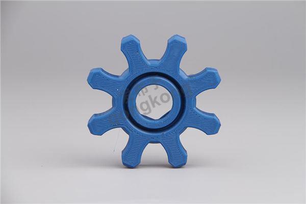

如果你的项目需要耐高温,ABS会比PLA更合适。PLA在约60°C时就会开始软化和变形,不能用于高温环境。而ABS则可以承受高达100°C甚至更高的温度,结构稳定性更好。
表面效果与后处理
无论使用PLA或ABS进行3D打印,成品表面都会有可见的打印层纹。但一般来说,PLA的表面更加光滑和有光泽,这归功于其较低的打印温度和更少的翘边问题,因而细节表现更佳。而ABS的打印表面更偏向于哑光质感。
在后处理方面,两者也有不同。ABS可以耐受打磨,并适用于丙酮蒸汽抛光,可获得光滑表面。而PLA不适合使用丙酮,且在打磨时容易破碎,但可使用热成型技术在打印后进一步塑形,这种方法不适用于ABS。
