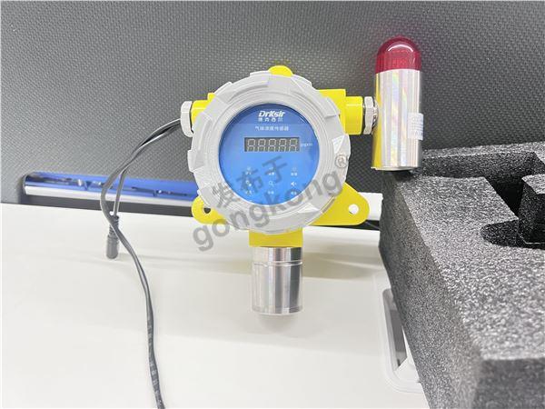

        氢气传感器在工业生产和氢能源系统中扮演着关键角色,用于实时检测氢气浓度以预防爆炸和中毒事故。然而,传感器的维护过程中可能会遇到一些常见问题,这些问题可能会影响传感器的性能和检测准确性。本文将详细探讨这些常见问题及其解决方法。
氢气传感器报警仪
