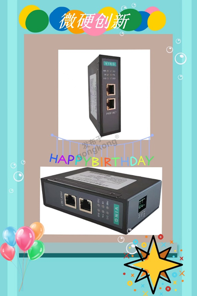

 ModbusProfinet网关概述
VING微硬创新ModbusProfinet网关能够将Modbus接口设备接入Profinet网络,具有配置简单、数据吞吐量大等优点。其基本功能是实现ModbusProfinet两种协议之间的转换,将多个具有RS232RS485接口的设备连接到Profinet网络中。例如,订货号为VING微硬创新PNMD485-K20MODBUSPROFINET网关,在Profinet网关一侧是Profinet IO从站,在串口一侧物理接口有RS - 485 - 232两种,支持Modbus/RTU主站或从站协议,且具备大数据量通讯能力,最大1440字节输入数据 + 1440字节输出数据image.png
