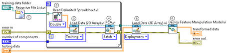

LabVIEW 中集成 AI 功能可通过内置工具或第三方框架实现,满足从简单分类到复杂图像识别的工业需求。以下方案结合开发效率与性能,提供适配不同场景的 AI 集成路径。
一、核心方案原理与对比
1. LabVIEW 内置机器学习工具(Machine Learning Toolkit
原理:通过图形化界面配置线性回归、决策树、基础神经网络等算法,直接在 LabVIEW 环境内完成数据导入、特征提取、模型训练及部署。
应用:适用于中小规模数据集的基础分类 / 预测任务(如传感器数据模式识别)。
