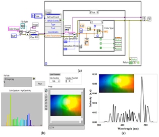

在光谱分析领域,LabVIEW 凭借其图形化编程、丰富函数库及强大数据处理能力,成为高效工具。本案例将介绍如何利用 LabVIEW 仿真光谱信号,并对实际采集的光谱数据进行处理,涵盖信号生成、数据采集、滤波、分析及显示等环节。
一、光谱信号仿真
  1. 原理:光谱信号可看作不同波长、强度的光信号组合。在 LabVIEW 中,可基于数学模型生成模拟光谱信号。比如,根据普朗克辐射定律,黑体辐射光谱强度与波长、温度相关,可据此公式编写代码生成特定温度下的黑体辐射光谱信号。
  2. 实现步骤
    • 创建波形函数:利用 LabVIEW “波形生成” 函数选板,如 “基本函数发生器”,设置频率(对应波长倒数)、幅值(对应光强)等参数。若要生成复杂光谱,可叠加多个不同频率、幅值的波形。
    • 设置波长范围:依据实际需求,确定光谱波长范围,如可见光波段 380 - 780nm。通过换算,将波长范围转换为频率范围输入到函数中。
    • 添加噪声:为使仿真信号更贴近实际,使用 “噪声” 函数添加高斯白噪声等,模拟环境干扰及探测器噪声。在 “信号处理”→“波形调理”→“添加噪声” 函数中设置噪声强度参数。

  3. 峰值寻找
    • 目的:确定光谱中特征峰位置及强度,用于物质成分分析等。
    • 方法:利用 LabVIEW “信号处理”→“波形测量” 选板中的 “峰值检测” 函数,设置阈值、峰值宽度等参数,检测光谱数据中的峰值。
四、光谱数据显示与结果分析
  1. 显示:使用 LabVIEW 图形显示控件,如 “波形图表”“XY 图” 展示光谱数据。可设置坐标轴标签(波长、强度等)、颜色、线条样式等,使光谱图更直观。
  2. 结果分析:依据处理后的光谱数据及显示结果,结合光谱学知识分析物质成分、含量等。如通过特征峰波长位置判断物质种类,根据峰强度与标准曲线对比确定含量。
