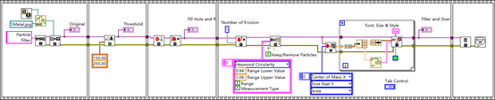

基于 LabVIEW 开发的图像粒子处理系统,通过 “IMAQ Read File” 等函数,经粒子滤波、阈值化、孔洞填充、腐蚀、圆形度筛选等流程,计算粒子位置、面积等几何信息并可视化。其具模块化、精准处理、筛选灵活等特点,在多领域有应用:
处理流程
  1. 图像输入与预处理
    • LabVIEW 实现:使用 Vision Development Module 中的IMAQ      Read File函数读取图像
    • 粒子滤波:通过 LabVIEW 内置的Particle      Filter模块进行预筛选,提取潜在粒子区域
  2. 阈值化与二值化
    • 阈值选择:利用 LabVIEW 的直方图分析工具确定最佳阈值范围(150-255
    • 二值转换:使用IMAQ Threshold函数将图像转换为黑白二值图
  3. 形态学处理
    • 孔洞填充:调用IMAQ Fill Holes函数消除粒子内部空洞
    • 边界处理:通过IMAQ Remove Border Particles函数去除边缘不完整粒子
  4. 圆形度筛选机制
    • 计算公式\(C = \frac{4\pi A}{P^2}\)LabVIEW 通过公式节点实现)
    • 筛选逻辑:遍历所有粒子,保留圆形度在 0.94-1.06 范围内的目标
  5. 特征提取与可视化
    • 参数计算:自动测量质心坐标、面积、周长等 12 项几何特征
    • 结果叠加:使用IMAQ Overlay Text函数在原图标记分析结果

  1. 参数调优
    • 腐蚀次数建议在 0-3 次之间调整,过大可能导致粒子丢失
    • 圆形度阈值需根据样本特性标定,建议使用标准圆形粒子进行校准
