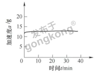

时效后的结果依据GB/T25712-2010振动时效效果评定方法进行判定,出现下列情况之一时,即可判定为达到振动时效工艺效果:
①振幅-时间(a-t)曲线上升后变平。
②振幅-频率(a-f)曲线振后比振前的峰值升高、峰值点左移。
经试验,得出振幅-时间(a-t)曲线如图1所示。
1 振幅-时间(a-t)曲线
时效后效果显示,曲线先上升后变平,加速度基本维持在12.1g左右;a-f曲线评价,振后峰值比振前峰值升高且峰值点左移。试验结果符合GB/T25712-2010振动时效效果评定方法中规定的判定条件,因此判定振动时效可达到工艺要求的效果。
