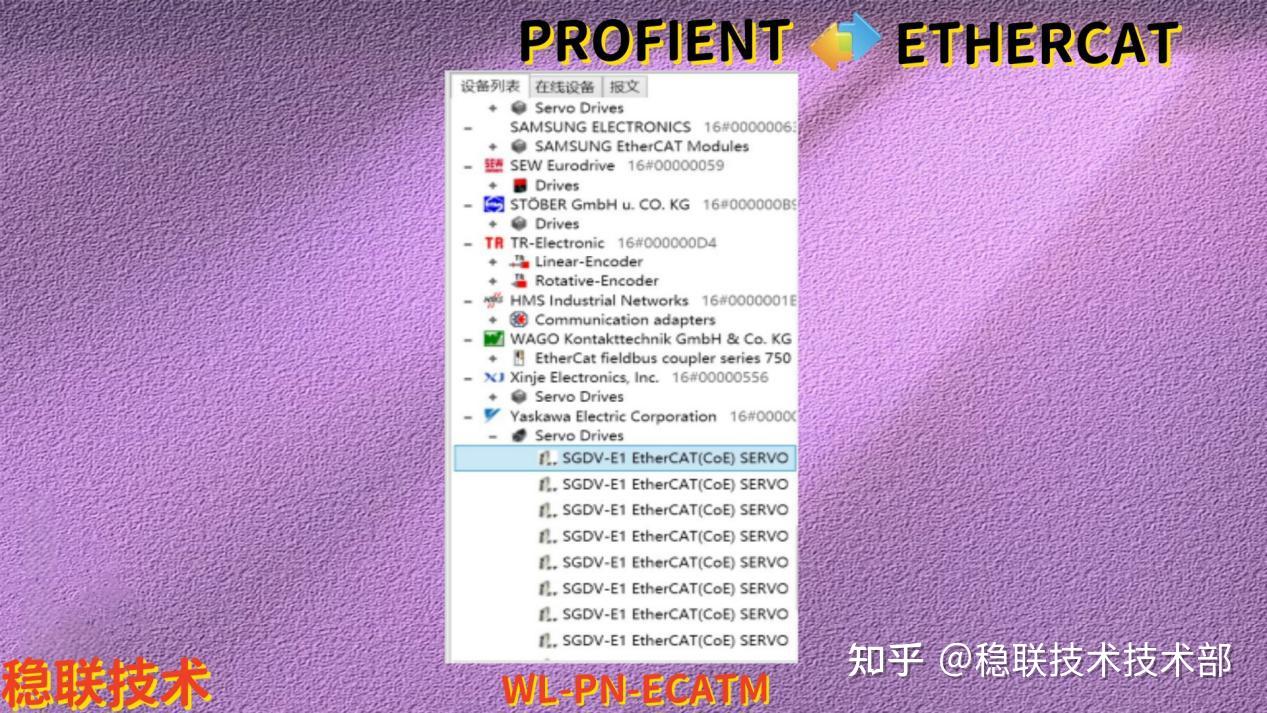

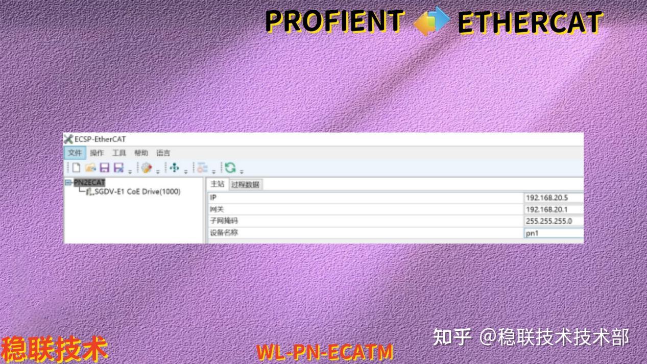

1,启动稳联技术profient转ethercat网关专用参数配置工具,新建工程。从站设备注册:在网关配置界面中登记安川伺服驱动器为EtherCAT从站设备。
2,基础参数初始化:保留从站设备默认站号设置(通常由系统自动分配)。

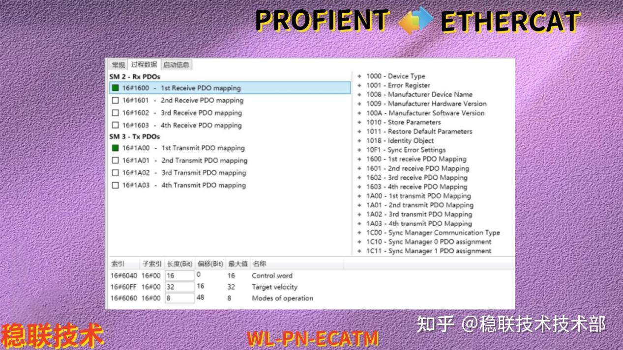

3,过程数据映射:针对安川伺服驱动器,在网关配置界面进行PDO(过程数据对象)参数映射,本案例中在RPDO1区域绑定控制字、运行速度、工作模式3项控制参数,TPDO1区域绑定设备状态字反馈参数。

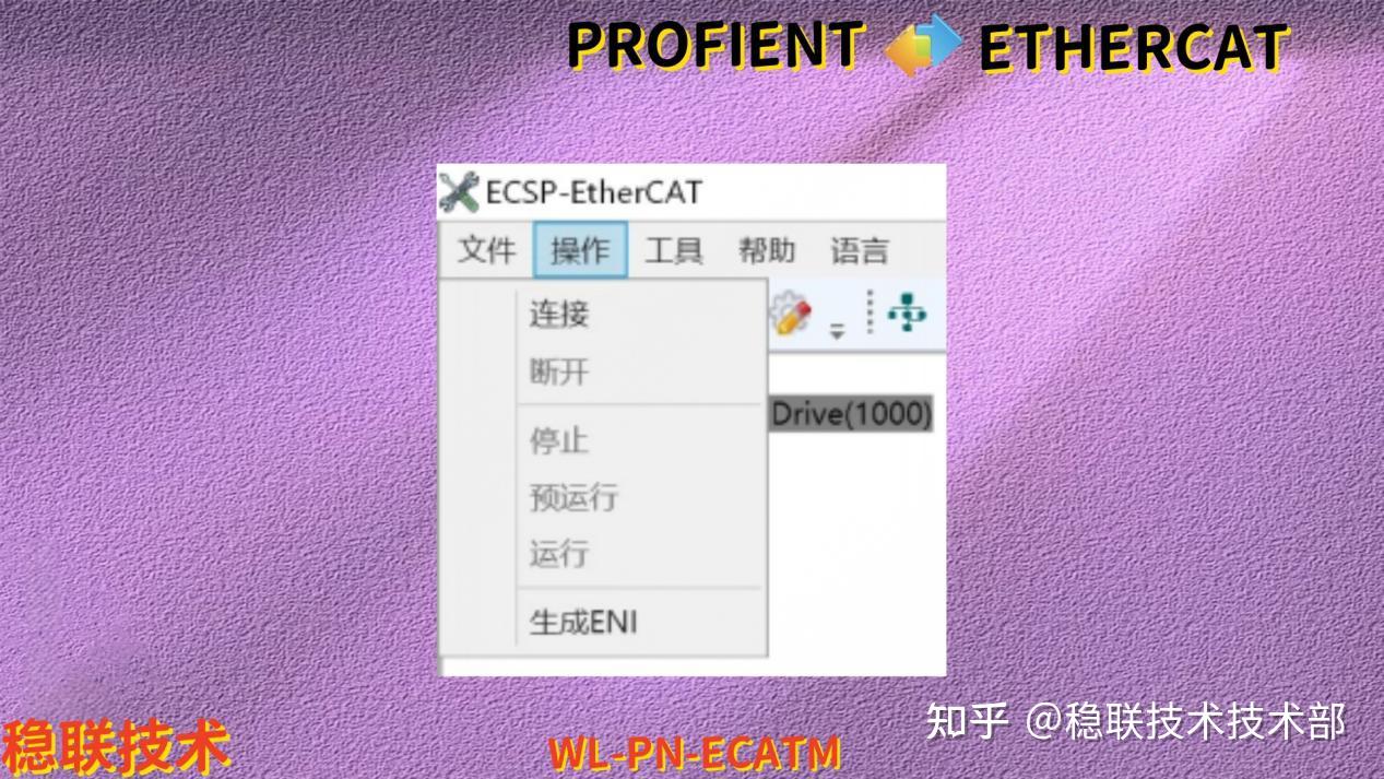

4,通讯链路建立:完成参数配置后,通过配置工具建立与稳联技术profient转ethercat网关网关的连接,激活“预运行”及“运行”功能,将配置数据写入网关设备。

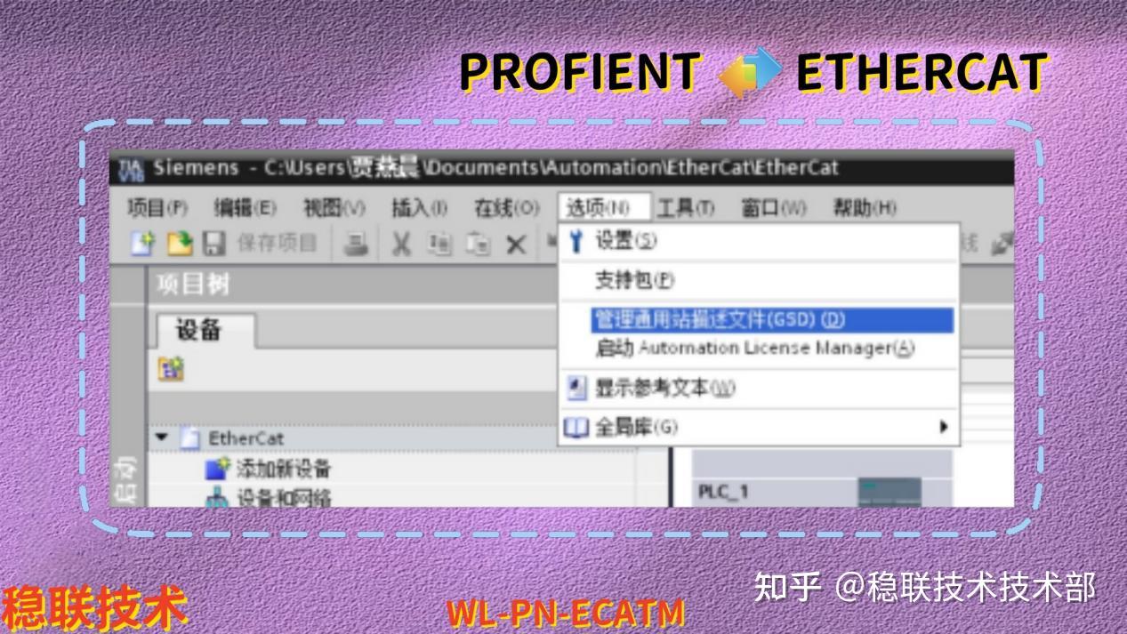

5,设备描述文件集成:将稳联技术profient转ethercat网关的GSDxm<x>l文件(通用站描述)等效文件加载至西门子PLC组态环境,为系统识别网关设备提供基础参数。
6,文件路径定位:在本地存储目录中检索并指定设备描述文件所在路径。

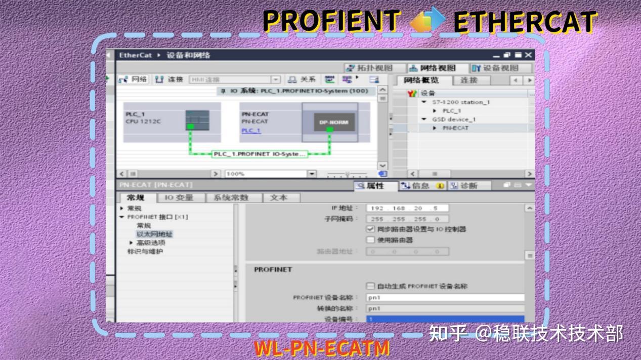

7,网络节点部署:在PLC硬件组态界面,将协议转换网关作为PROFINETIO设备部署至网络拓扑,并配置专属IP地址及设备标识符。
8,数据通道规划:根据系统数据交互需求,设定网关模块的输入输出数据区长度。
9,配置下载与同步:完成PLC端组态后。
