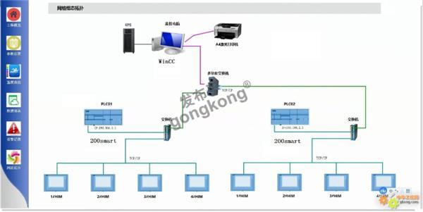

分享下2台西门子200smartPLC直连wincc案例,客户用了两台200smartPLC,想要通过上位机电脑同时监控下面的200smartPLC的数据,不通过OPC方式,只要中间加一个我们多功能交换机即可实现该功能。下面的200smartPLC与触摸屏通讯,只需加普通工业交换机扩展网口即可,不会影响上位机WinCC与200smartPLC通讯。
   下面是网络拓扑结构,供参考
