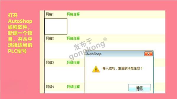

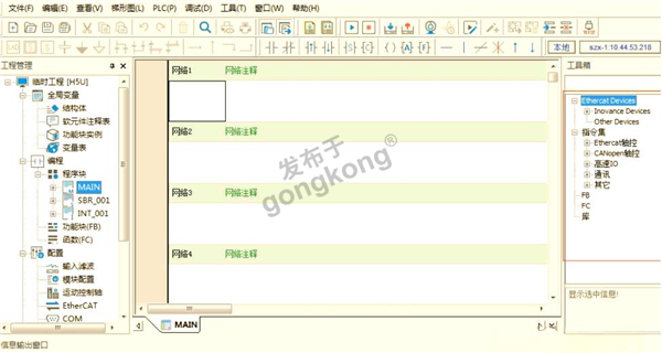

首先,将电脑与汇川伺服变频器PLCEtherCAT口相连结,以进行程序的组态工作。接着,打开AutoShop编程软件,新建一个项目,并从中选择适当的PLC型号,本文以1200系列为例进行说明。
NO.2 EtherCAT设备导入

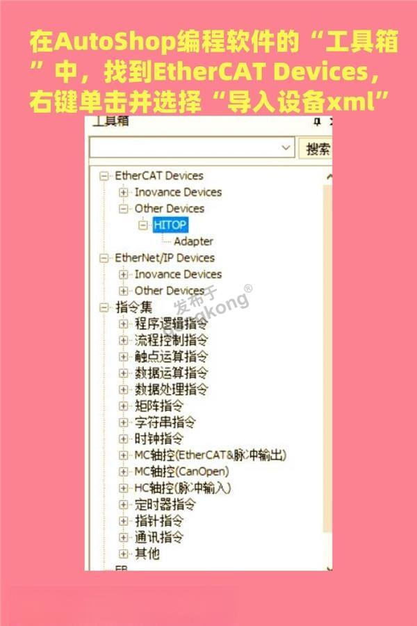

AutoShop编程软件的工具箱中,找到EtherCAT Devices右键单击并选择导入设备xml”。这一步是为了将PLC设备正确导入到组态环境中。2.jpg

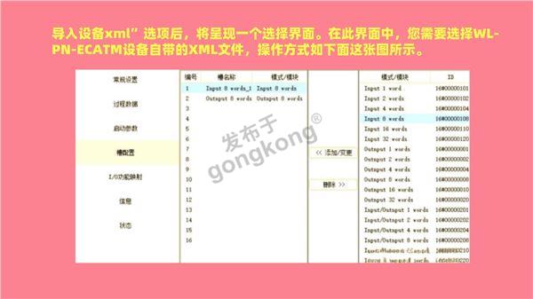

导入设备xml”选项后,将呈现一个选择界面。在此界面中,您需要选择WL-PN-ECATM设备自带的XML文件,操作方式如下面这张图所示。
NO.3 配置编辑与下载
在完成导入后,重启软件。在EtherCAT中定位到Adapter,并双击以打开其编辑界面。接着,根据实际需求,点击槽配置来设定需要传输的数据。使用编辑界面设定数据传输需求,在完成配置后下载程序到PLC中。
在完成配置后,您需要将程序下载到PLC中。点击界面上带有蓝色向下箭头的按钮,即可开始下载程序。

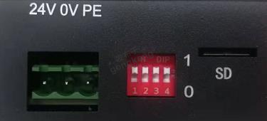

在操作时,首先确保网关处于断电状态,然后将网关8号拨码开关拨至OFF位置,再重新上电。接着,使用网线将电脑与网关的EtherCAT接口进行连接
NO.5 网关参数设置
网关8号拨码开关拨至ON位置,此时网关将进入配置模式。网关在配置模式下,其EtherCAT接口将采用192.168.1.100这一IP地址。此时,用户可以通过标准的MODBUS主站软件,例如Modbus SCAN,来与网关建立连接。

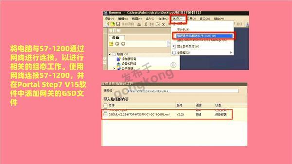

将电脑与S7-1200通过网线进行连接,以进行相关的组态工作。使用网线连接S7-1200,并在Portal Step7 V15软件中添加网关的GSD文件。
开始配置S7-1200WL-PN-ECATM之前,首先需要打开Portal Step7 V15软件。接着,在该软件中创建一个新项目,并利用选项菜单下的管理通用站描述文件功能,将网关的GSD文件添加到项目中。

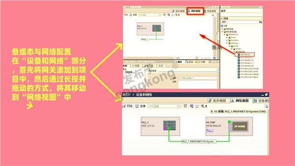

NO.7  设备组态与网络配置
设备和网络部分,首先将网关添加到项目中,然后通过长按并拖动的方式,将其移动到网络视图中。接着,在设备和网络网络视图中,为网关分配PLC,并建立Profinet连接。完成这些步骤后,配置界面将呈现如下图的样式。

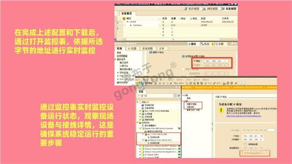

NO.9 监控与现场设备
在完成上述配置和下载后,通过打开监控表,依据所选字节的地址进行实时监控。通过监控表实时监控设备运行状态,观察现场设备与接线详情,这是确保系统稳定运行的重要步骤。
