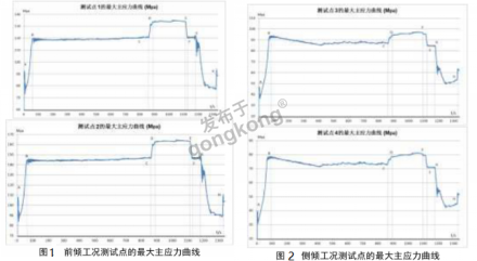

应变测试的数据处理和结果对比
应变测试的工况要确定和结构分析工况相一致,才能更真实的体现结构真实的应力状况。可由平面应力状态的广义胡克定律,将测试点在一个完成的工作循环下的应变转化为最大主应力的动态变化曲线。
各测试点的最大主应力曲线如图。
其中:
AB段-平台举升至最大工作高度的过程;
BC段-底盘倾角至分析工况相同的过程;
CD段-施加风载荷和手动力合力的过程;
DE段-施加等效合力后机器的稳定阶段;
EF段-释放平台水平作用力的过程;
FG段-释放水平作用力后的稳定阶段;
GH段-平台下降到收藏初始状态的过程。
观察这四个测试点的最大主应力变化曲线,可以发现同一工况下临近的两个测试点的应力曲线相似。这也从一定程度上验证了整个应变测试过程符合预期。
结合高空作业水平的实际工况和测试点的受力情况分析,应变仪记录的是栅格由压缩状态到拉伸状态时电阻值的变化,所以应力曲线表示的是测试点在工作循环内的最大主应力变化范围。同样的,还需要计算出测试点在有限元分析中的应力变化范围。有限元分析结果和应变测试数据表1。

结论
根据目前应变测试精度和有限元分析方法的局限性,有限元分析和应变测试的结果偏差应控制在15%以内,这样的结构设计证明是可接受的。
通过对前倾和侧倾工况热电区域测试点的应变测试以及和有限元分析结果的对比,所有测试点的结果偏差均符合要求,验证了有限元分析模型的边界条件设置和计算算法的选择是行之有效的,计算出的结构应力分布能真实反映出高空作业平台结构实际的应力状态。
