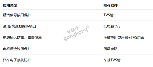

三、应用场景选择建议
四、总结
MDDTVS与压敏电阻各有优劣,选型关键在于应用场景与保护目标。若关注响应速度、钳位精度与接口保护,应优选TVS;若主要防止大能量雷击浪涌,可选择压敏电阻或与TVS联合使用,实现层级防护策略。合理搭配,才能在防护与成本之间找到最佳平衡点。
