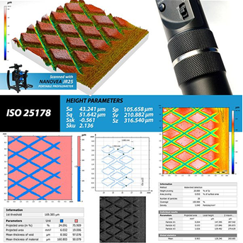

在制造业和科研领域,表面粗糙度测量对保障产品质量、推动材料研究意义重大。表面粗糙度作为衡量工件表面加工质量的关键指标,直接影响着工件诸如磨损、密封、疲劳等机械性能。随着技术的发展,LabVIEW 在表面粗糙度测量及数据处理中发挥着不可替代的作用,为测量技术的进步提供了强大助力。
表面粗糙度测量方法主要有接触式和非接触式两种。接触式测量,像触针式轮廓仪,通过触针与工件表面接触获取数据,具有设备成本相对较低、能长距离测量的优点,但存在探针易磨损、测量速度慢、可能损伤工件等问题,在测量软质或尖锐产品时尤为明显。非接触式测量则借助光学原理,如光谱共焦技术、白光干涉技术等,实现对表面粗糙度的测量。此类方法测量速率快、精度高、对工件无损伤,在半导体、精密光学等领域应用广泛,但设备成本高昂,对测量环境要求苛刻,数据处理也较为复杂。
LabVIEW 作为一款图形化编程平台,在表面粗糙度测量的数据处理环节展现出独特的优势。以高斯滤波算法在 LabVIEW 平台的实现为例,其编程流程清晰且高效。在基于光谱共焦传感器搭建的表面粗糙度测量装置中,测量时传感器运动行程通常为 7 个取样长度,数据处理需先读取原始轮廓信号,删除头部不稳定数据,这一过程通过 LabVIEW 的文件 I/O 选板中的 “读取电子表格文件” 函数和 “删除数组元素” 函数轻松实现。接着,利用 “索引数组” 分别读取横向位移值和纵向高度值,并创建局部变量 “取点数” 确定取样长度内的采样点数。之后,通过两个嵌套的 “For 循环” 进行计算。内循环中,利用 “索引数值” 函数遍历前后各 N 个高度值,通过公式节点将高斯权函数表达式写入并设置相关输入变量,计算出与各高度值相乘的结果,再用 “数值元素相加” 函数累加得到第 i 个纵向高度值的高斯滤波结果,即滤波中线值 w (i)。外循环则进行 5N 次循环,计算 5N 个高斯滤波结果,将原始高度值 y (i) 减去 w (i) 得到粗糙度数值 r (i),并从相应端口输出用于图形显示及数据保存。这样的模块化设计,使得程序结构清晰,易于理解和维护。
