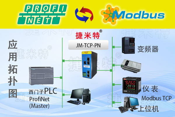

2.网络拓扑设计
· ProfiNet侧:西门子PLC通过工业以太网连接ProfiNet转MODBUS智能网关ProfiNet接口(作为ProfiNet从站),传输实时控制指令与状态数据。
· ModbusTCP侧:网关通过RJ45接口与霍尼韦尔HPT仪表组网(ModbusTCP主站模式),采集温度、压力、流量等参数。

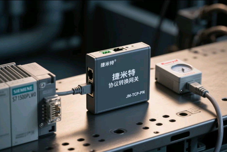

1.硬件连接与初始化
· 供电与物理连接
1. 网关采用24VDC电源供电,防护等级IP20,安装于涂布机控制柜内的DIN导轨上。
2. Profinet接口通过屏蔽双绞线连接至S7-1500PLC的X1端口,波特率设置为100Mbps全双工模式。
3. ModbusTCP接口通过工业交换机与霍尼韦尔HPT仪表(IP地址:192.168.2.10~192.168.2.20)互联,网关IP设为192.168.2.100,子网掩码255.255.255.0。
