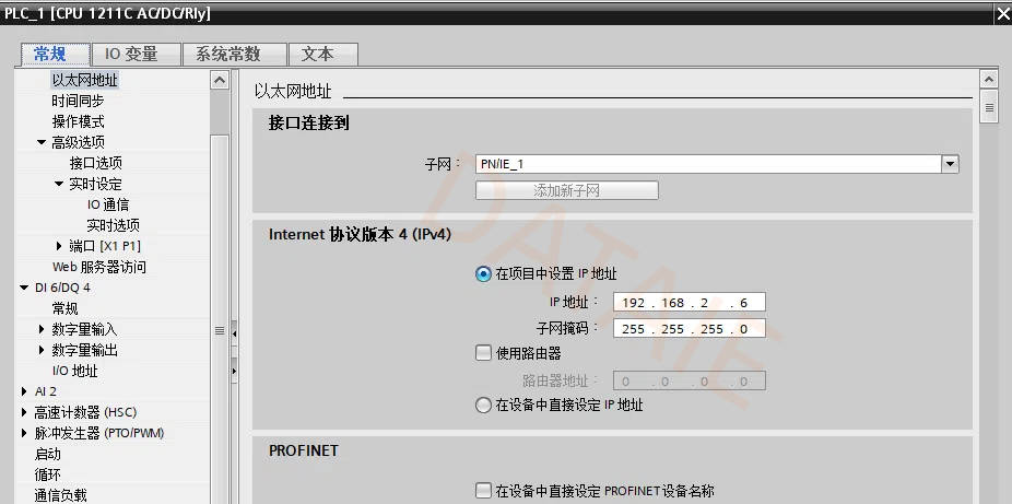

四、S7-1200PLC参数配置
1.配置S7-1200
2.1200PLC的IP地址设置,添加新子网PN/IE-1
3.选择S7连接
4. Main程序的编写

五、S7-200SMART PLC参数设置
1. SMART不需要做相应程序,只需要把IP地址设置好
