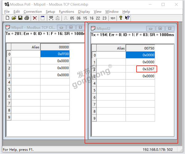

    • Modbus TCP 侧,设置网关的 Modbus TCP 从站地址,使其与施耐德 Unity 系列 PLC 的主站地址相匹配。配置数据映射关系,将变频器的运行参数(如频率、电流、电压等)映射到 Modbus TCP 的寄存器中。
·        通过TCP主站修改数据,观察EIP侧从站数据变化。
TCP主站写命令输出,监控截图:
EIP侧从站数据输入,监控截图
·        通过EIP侧从站修改数据,观察TCP侧主站数据变化。
o   EIP侧模拟从站数据输出,监控截图:
TCP侧主站数据输入,监控截图:
