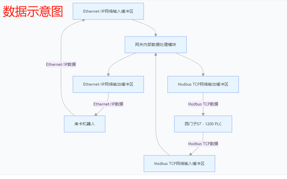

系统架构
· 硬件组成:包括库卡机器人、西门子 S7 - 1200 PLC、Ethernet/IP转Modbus TCP网关捷米特 JM - EIP - TCP/RTU 网关、焊接电源、夹具等设备。库卡机器人通过 Ethernet/IP 网络与网关连接,西门子 S7 - 1200 PLC 通过 Modbus TCP 网络与网关连接,网关作为中间设备实现两种协议的转换。
· 软件配置:在库卡机器人的控制系统中,配置 Ethernet/IP 通讯参数,包括 IP 地址、端口号等。在西门子 S7 - 1200 PLC 的编程软件 TIA 博途中,进行 Modbus TCP 通讯的组态和编程。同时,使用捷米特网关的配置软件对网关进行参数设置。
Ethernet/IP通信配置Modbus TCP协议配置说明
· Ethernet/IP 侧配置:将库卡机器人的 EDS 文件导入到网关配置软件中,添加库卡机器人作为 Ethernet/IP 从站。设置网关与库卡机器人之间的通讯参数,如 IP 地址、输入输出数据长度等。根据焊接系统的需求,映射库卡机器人的控制信号和状态信号到网关的 Ethernet/IP 数据区。
· Modbus TCP 侧配置:在网关配置软件中,添加西门子 S7 - 1200 PLC 作为 Modbus TCP 主站或从站(根据实际需求)。设置 Modbus TCP 通讯参数,包括 IP 地址、端口号、功能码、寄存器地址等。将网关的 Ethernet/IP 数据区与西门子 S7 - 1200 PLC 的 Modbus TCP 数据区进行映射,确保数据的正确传输。
· 下载配置:完成上述配置后,将配置信息下载到捷米特 JM - EIP - TCP/RTU 网关中,使网关按照设定的参数进行协议转换和数据传输。

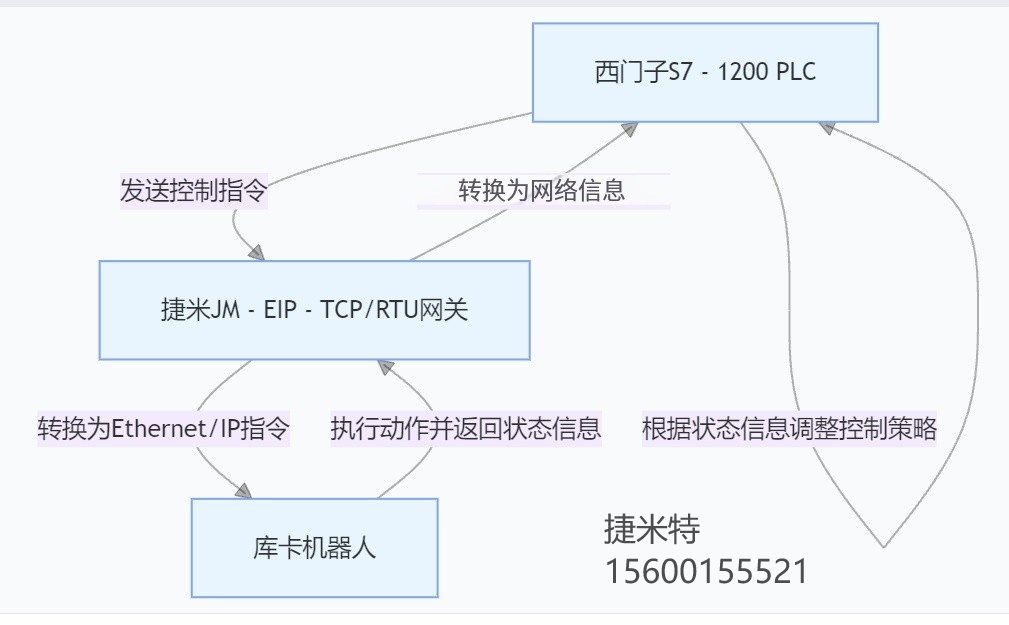

通讯实现过程
· 数据发送:当西门子 S7 - 1200 PLC 需要控制库卡机器人进行焊接操作时,PLC 将焊接任务的相关指令和参数通过 Modbus TCP 协议发送给网关。网关接收到数据后,根据配置的映射关系,将数据转换为 Ethernet/IP 协议格式,并发送给库卡机器人。
· 数据接收:库卡机器人在执行焊接任务过程中,将自身的状态信息(如焊接电流、电压、机器人位置等)通过 Ethernet/IP 协议发送给网关。网关将这些数据转换为 Modbus TCP 协议格式后,发送给西门子 S7 - 1200 PLC。PLC 可以根据接收到的状态信息,对焊接过程进行实时监控和调整。
