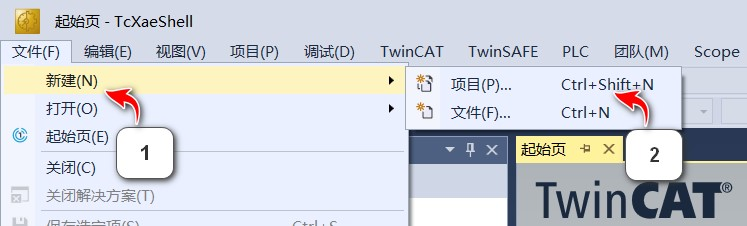

3. 在 TC3 主菜单栏执行“文件”-“新建(N)”-“项目(P)…”;
EtherCAT转DeviceNet台达MH2与欧姆龙CJ1W-DRM21通讯案例(图6)
4. 或者在 Open 界面下执行“New TwinCAT Project…”

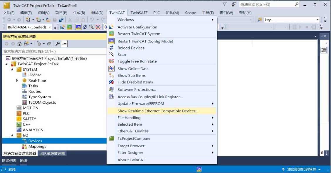

7. 在TC3内安装EtherCAT主站网卡驱动,点击主菜单栏“TwinCAT”下的“Show Realtime Ethernet Compatible Devices…”,选择本机网卡,点击“Install”;

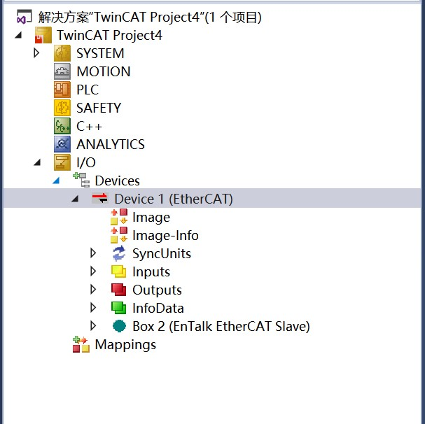

1.在上图中“I/O”展开“Devices”的位置,点击鼠标右键选择“Scan”扫描连接的从站或者选中“Devices”后点击扫描按钮“EtherCAT转DeviceNet台达MH2与欧姆龙CJ1W-DRM21通讯案例(图12)”;
EtherCAT转DeviceNet台达MH2与欧姆龙CJ1W-DRM21通讯案例(图13)
2.点击“确定”按钮,弹出“1 new I/O devices found”对话框,选择所需要的 Ethernet接口,点击“OK”;如下图所示:
EtherCAT转DeviceNet台达MH2与欧姆龙CJ1W-DRM21通讯案例(图14)
3.点击“是(Y)”将扫描从站设备;
EtherCAT转DeviceNet台达MH2与欧姆龙CJ1W-DRM21通讯案例(图15)
4.选择是否进入“Activate Free Run”,点击“否”;
EtherCAT转DeviceNet台达MH2与欧姆龙CJ1W-DRM21通讯案例(图16)
5.正常扫描到如下设备:
EtherCAT转DeviceNet台达MH2与欧姆龙CJ1W-DRM21通讯案例(图17)
