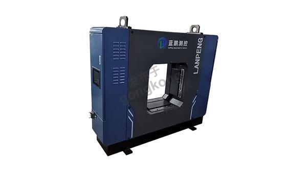

测径仪的精度在一定程度上可能会受到测量距离的影响,但这种影响并非绝对,而是取决于多种因素的综合作用。
首先,测径仪的工作原理和测量方式对其精度与测量距离的关系有重要影响。例如,激光扫描测径仪通过旋转的八面镜将激光扫描成光带,再由被测物在光带上形成的阴影宽度来测量直径。这种测量方式在适当的测量距离内可以保持高精度,但如果测量距离过远,激光束的发散和光斑的扩大可能会导致测量误差增大。同样,CCD成像法测径仪也需要在一定的测量距离内才能保证高精度,因为成像质量和像素分辨率会随距离的增加而降低。
其次,被测物体的特性和环境条件也可能对测径仪的精度产生影响。例如,被测物体的表面粗糙度、颜色、反射率等因素都可能影响激光或光线的反射和接收,从而影响测量精度。此外,环境温度、湿度、振动等环境条件也可能对测径仪的性能和精度产生影响。
为了降低测量距离对测径仪精度的影响,可以采取以下措施:
1.选择适合被测物体特性和测量需求的测径仪型号和规格,确保其在适当的测量距离内工作。
2.在测量前对被测物体进行适当的预处理,如清洁、平整等,以减少表面因素对测量精度的影响。
3.在测量过程中保持测径仪与被测物体的相对稳定,避免振动和抖动等因素的干扰。
4.定期对测径仪进行校准和维护,确保其始终处于良好的工作状态。
5.在可能的情况下,采用非接触式测量方法,如激光扫描或CCD成像法,以减少接触式测量可能带来的误差。
综上所述,测径仪的精度可能会受到测量距离的影响,但通过合理选择测径仪、预处理被测物体、保持测量稳定性以及定期校准和维护等措施,可以最大程度地降低这种影响,确保测量结果的准确性。
