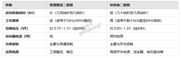

1.关键参数对比
从表中可以看出,普通整流二极管的主要优势是反向漏电流低、适用于低频整流,但其反向恢复时间较长,限制了在高频电路中的应用。而快恢复二极管则专为高频开关电路设计,具有较短的反向恢复时间,但相对的漏电流更大,导通损耗略高。
