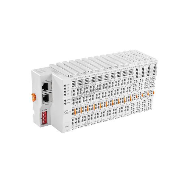

之前都是用200SMART的,这次的项目用了1200,可是模块的点也太少了,买西门子的扩展模块的钱都够再买一个200SMART了,请问大家一般点不够了用的什么硬件?第三方的Profinet io模块可以吗?会不会延迟很高?有没有推荐的品牌?
谢谢!

雷赛智能  得克威尔 零点等都有远程IO模块    不过像你说的一个耦合器就要大几百了

西门子ET200SP

国产的有很多品牌可以用的!

很多国产的远程IO都可以用。

延迟也不会很高,正常使用是没问题的

某宝搜索远程IO一大堆,支持Modbus或者其他总线的很多,基本都能满足要求。

你可以把之前200SAMRT作为PN IO使用啊

可以使用第三方 Profinet IO 模块,一般情况下延迟不会很高。国外品牌如德国 WAGO、菲尼克斯、魏德米勒,国内品牌如大连德嘉、华杰智控等的相关产品都比较不错。

1200+samrt通讯,smart就当io用

其实用1200的地方,你稍微一狠心就1500带远程IO了,你这少几个点就加模块吧,少得多了就远程IO,国产的没使过,万可得用过,国产的差点,但是你所担心的慢肉眼是看不出来的,你应该担心的是稳定性和可靠性。使用难度上差不多的。

用这个模块SIMATIC_ET_200_SMART_IM60,可以直接在博图里组态,颠覆你的想象
