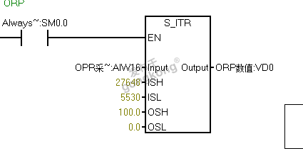

请问要怎么变成梯形图 点击:287 | 回复:5
galiliang
  • 帖子:3帖 | 0回
  • 历史总积分:0
  • 注册:2024年9月01日
发表于:2025-03-19 10:25:54
// 假设模拟量输入值存储在VD10中
LD     I0.0         // 假设I0.0是温度采集的触发信号
MOVW  AIW0, VD10   // 读取模拟量输入值到VD10(AIW0是模拟量输入寄存器的地址)
// 转换模拟量值为温度值
L      VD10
SUBI   5530
L      22118        // 27648 - 5530
DIV    D1
MULI   800          // 假设温度范围是0-800℃
ADDI   Tmin         // 加上最小检测温度Tmin
MOVW   VR, VD16     // 将转换后的温度值存储到VD16并显示

右键你的程序块,然后切换编程语言就好了

视图--STL--粘贴---LAD

你这一看就是复制deepseek上的,这个程序你要能读懂也行,这就是一个简单的模拟量转换程序,你这个生成之后还是用不成,因为这个程序就不是这么写的,要在子程序里写好变量,然后再把计算步骤写好,然后主程序调用才能用

y=kx+b
明白了 自己写模拟量输入的程序就行了

下个scale库
