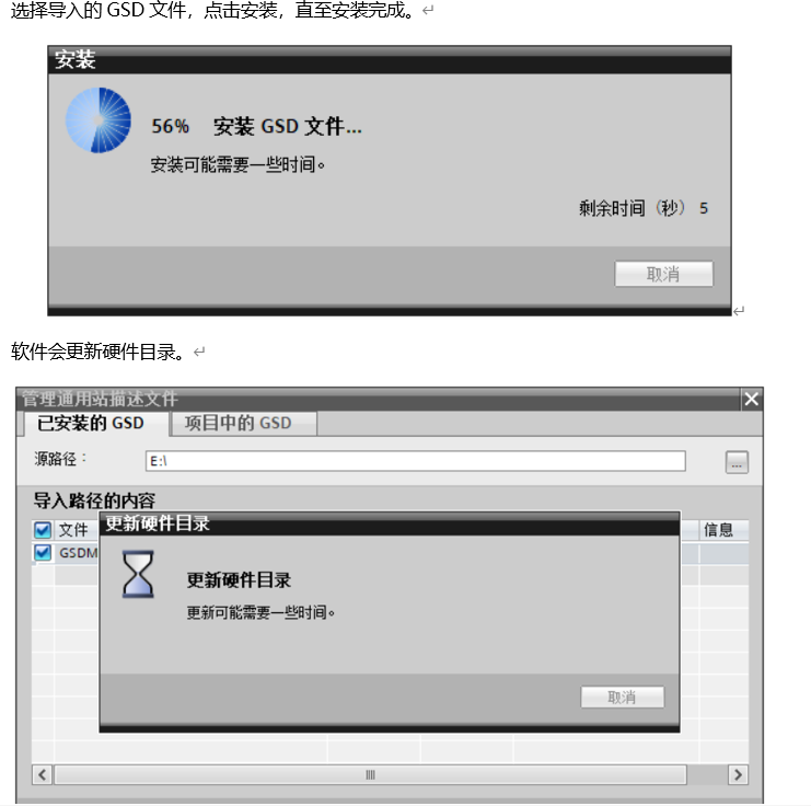

TIA Portal 菜单栏点击选项”>“管理通用站描述文件 如图所示:
 ProfiNet转DeviceNet协议转换网关实现西门子S7-1200系列PLC与Festo CPX系列电磁阀岛的通讯配置案例(图4)
弹出的对话框中,选择安装的GSD选项卡,点击源路径选择按钮,弹出浏览文件夹对话框中找到选择 GSD文件“GSDML-V2.33-- -20210807”所在的文件夹路径选中,点击确认即可
ProfiNet转DeviceNet协议转换网关实现西门子S7-1200系列PLC与Festo CPX系列电磁阀岛的通讯配置案例(图5)
