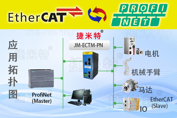

1. JM-ECTM-PN协议转换网关配置
打开JM-ECTM-PN协议转换网关的配置软件。
 PROFINET 配置界面,设置网关的 IP 地址,使其与西门子 1200 PLC 处于同一网段。例如,PLC 的 IP 地址为 192.168.0.10,可设置网关的 IP 地址为 192.168.0.11。
配置 PROFINET 通讯参数,如设备名称、子网掩码等,确保与 PLC 的设置相匹配。
EtherCAT协议配置界面,设置与松下 A6B 系列伺服驱动器通讯的参数,如站号、波特率等。站号需与伺服驱动器的实际设置一致,波特率根据驱动器支持的范围和实际需求选择,例如 10Mbps。
映射西门子 1200 PLC 发送过来的数据到松下 A6B 系列伺服驱动器所需的寄存器地址。例如,将 PLC 发送的目标位置数据映射到伺服驱动器的位置设定寄存器,将目标速度数据映射到速度设定寄存器。
