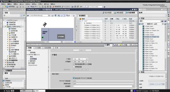

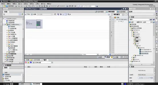

1, 在博途中通过导入的方法添加网关的 GSD 文件。在“设备和网络”中添加网关,
CanOpen转Profinet网关连接步科电机的配置方法(图3)

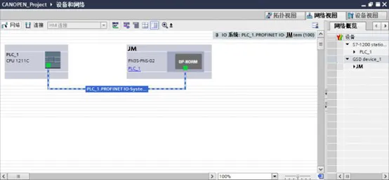

2,  把网关和PLC连接起来,可以通过plc给网关自动分配IO地址
CanOpen转Profinet网关连接步科电机的配置方法(图4)

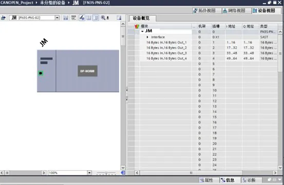

3, 双击网关的图标,进入设备视图,设置网关的 IP 地址、子网掩码、设备名称。
CanOpen转Profinet网关连接步科电机的配置方法(图5)
配置读写数据,根据 CANOPEN 的通讯数据多少,进行 PLC 输入输出长度设置,
CanOpen转Profinet网关连接步科电机的配置方法(图6)
将程序编译下载,PLC侧的数据已经配置完毕

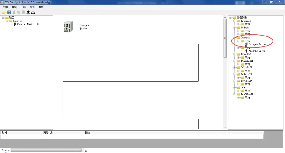

使用 GW Config Builder 软件进行网关的 CANOPEN 配置,首先添加一个 CANOPEN 主站,如下图:
CanOpen转Profinet网关连接步科电机的配置方法(图7)

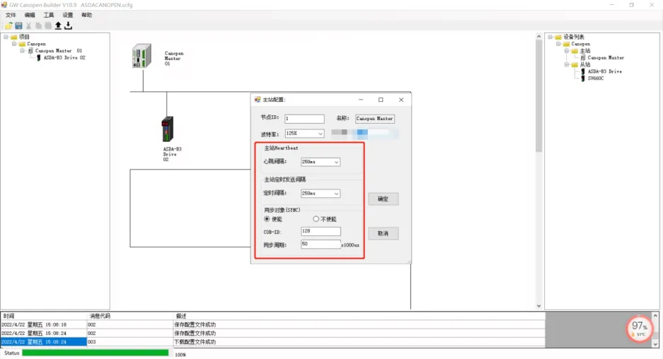

4, 右键单击主站图标,选择属性页面,设置主站波特率、定时发送间隔和主站心跳时间。
CanOpen转Profinet网关连接步科电机的配置方法(图8)

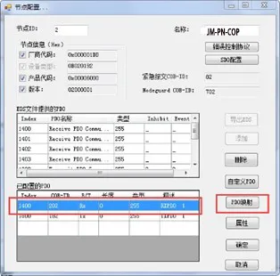

双击米特JM-COP-PN从站的图标,配置该从站的参数。选中 RXPDO(1400),点击“PDO 映射”按钮
CanOpen转Profinet网关连接步科电机的配置方法(图9)
根据需求选择需要映射的参数,以添加 6040“控制字” 、6060 “运行模式”为例,选择添加上 6040 或 6060(每次只能添加 1 个对象)

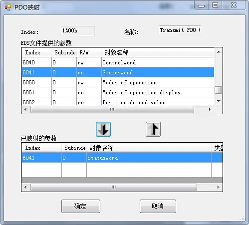

选中 TXPDO(1800),点击“PDO 映射”按钮 如下图所示,以添加 6041“状态字”为例,在弹出的对话框中,选择 6041,然后点确定。
CanOpen转Profinet网关连接步科电机的配置方法(图10)

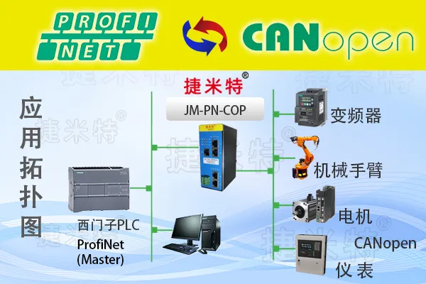

在工业自动化场景中,步科电机采用 CanOpen 协议,而系统中的其他设备(如西门子 PLC)可能基于 Profinet 协议进行通信。通过使用捷米特JM-PN-COP网关,成功搭建了CanOpenProfinet之间的桥梁,打破了协议壁垒,使得原本无法直接通信的设备得以实现数据交互和协同工作。这一解决方案避免了企业因Profinet转CanOpen不兼容而对设备进行大规模更换的高额成本,同时保护了已有设备的投资,提高了设备的利用率和系统的灵活性。
