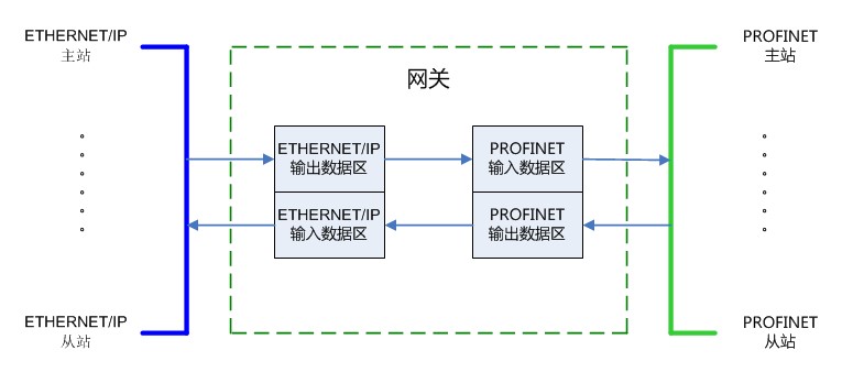

1. 网页登录配置:通过浏览器输入网关的默认 IP 地址,登录到网关模块的配置界面。在网络设置中,分别设置 EtherNet/IP 接口和 PROFINET 接口的 IP 地址,与 AB PLC 和西门子 1500 PLC 的网络设置相对应。
2. 数据映射配置:在网关配置界面中,进行数据映射设置。将 AB PLC 侧定义的发送数据标签(如 “Status_Send”)映射到网关的 EtherNet/IP 输入缓冲区,再将网关的 PROFINET 输出缓冲区映射到西门子 1500 PLC 接收数据的数据块(如 DB2)中的对应地址。反之,将西门子 1500 PLC 发送数据的数据块(如 DB1)中的对应地址映射到网关的 PROFINET 输入缓冲区,再将网关的 EtherNet/IP 输出缓冲区映射到 AB PLC 的接收数据标签(如 “Para_Receive”)。
