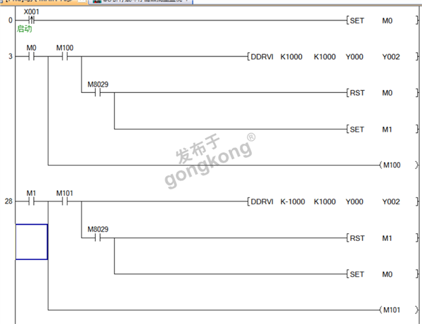

03.jpg三菱PLC FX1N-60MT控制松下伺服 MBDJT2210 只朝一个方向转,不能反转,各位大神帮看看,谢谢。伺服端口X2接线方式如下:
1 :红  :+24V  COM+
2 :黑  :-24V  SRV-ON
11:蓝  :-24V  COM-
21:白  :Y0   PULSH2
20:灰  :+24V  PULSH1
22:黄  :+24V SIGNH1
23:绿  :Y2 SIGNH2
1分不嫌少!

你看看你程序写了啥

    回复 @星空红: 我本来是截图的,结果不见了……就是你伺服方向接Y1,但是你程序控制用了Y2

你这程序,正转过程中马上又想就切换反转,电机会这样吗?

线接的Y1 程序控制又控制Y2你这真没法反转

你这个能转就不错了,要求别那么高。方向控制和程序都没对应上,正反转之间也没有做延时,即使反转有效也会过流报警的

程序中不需要写控制Y2输出。你把速度改成负数,就反转了

不应该改变速度正负吗

image.png三菱正反转标准程序。手册搬运
