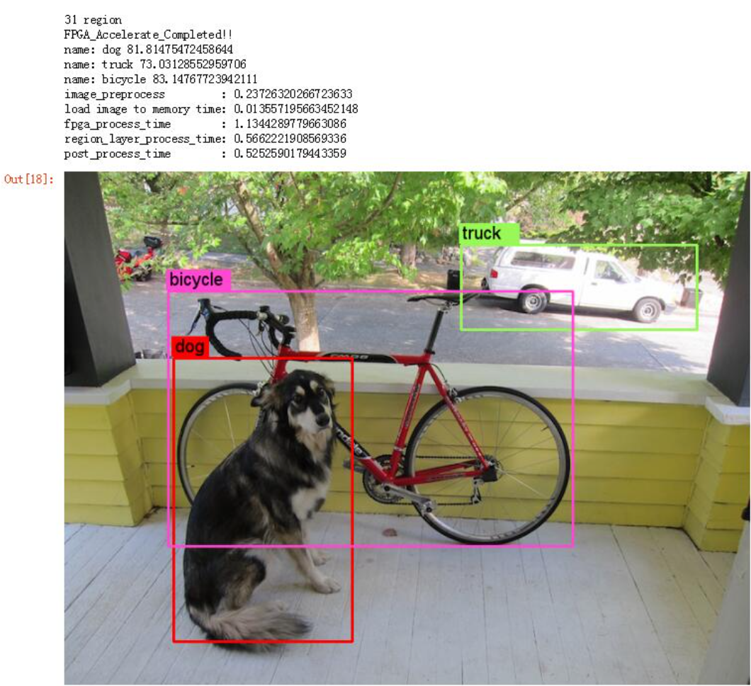

六、 在 FPGA 上测试并运行推理
现在 Tiny YOLO 已部署,可以验证其实时对象检测性能。
1.数据采集
  • 通过连接的相机模块捕捉图像或视频帧,或者使用存储的测试视频。
  • 使用 ZU3EG 的 ARM 核上的 OpenCV 对帧进行预处理,再将它们传入 FPGA 预处理后进行推理。
2.后处理与显示
  • 模型检测对象后,输出边框和类别标签。使用 OpenCV 将边框映射回原始帧,并在每个检测到的对象周围显示类别和置信度。
3.性能测试
  • 测量帧速率(FPS)和检测准确度。微调量化位宽或数据流参数,以优化实时需求。
Tiny YOLO 模型在 ZU3EG 上显示检测结果的实时输出,视频帧中标注了检测到的对象
