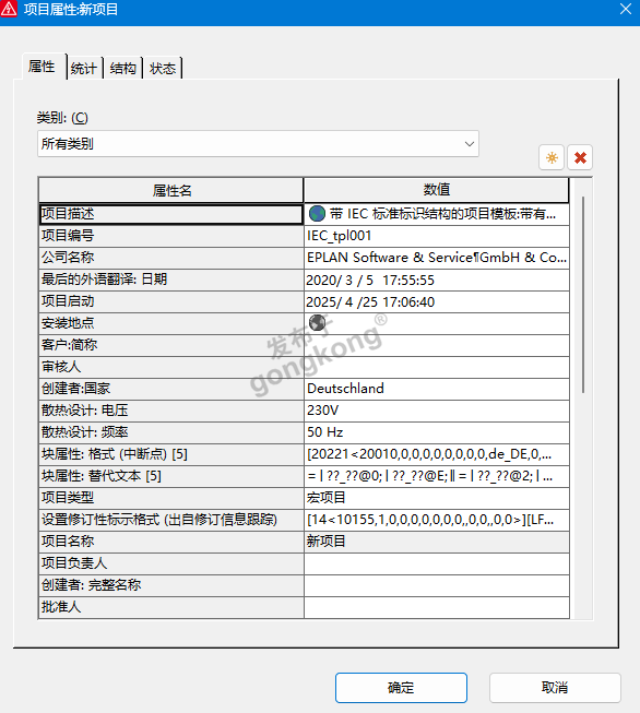

 打开Eplan 2024 Coginner 显示的界面是空白页?这是咋回事?

image.png项目类型改成宏项目就可以了

你需要安装platform update 3,这个升级包修复了这个问题
