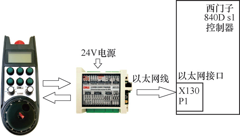

在西门子840D sl系统中,无线手轮通过以太网接收器和PLC相连(见图1),使得手轮的接线更加简单。
图1  无线手轮连接示意
手轮把按键数据无线传给接收器,接收器通过网线把按键写入PLC系统DB区;接收器把需要显示的数据从指定的DB区读取出来,再把数据返回给手轮显示屏幕。用户可以在手轮上自定义读写DB区基地址,这样手轮就可以读写PLC的DB区数据。

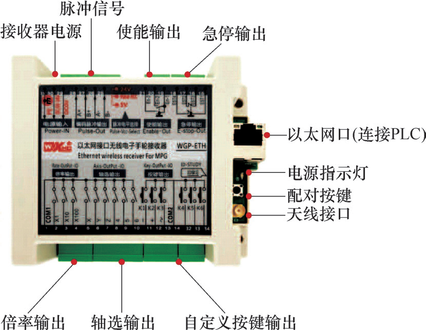

无线实时手轮接收器外观如图2所示,在无线手轮背后安装两节5号电池就可以正常使用。
图2  无线实时手轮接收器外观
手轮脉冲信号接线,用西门子信号线6FX8002-2CP00-1AC5,从西门子操作面板MCP背后的X60接口接到无线接收器的脉冲信号输出端口;无线接收器电源连接到系统相同的DC24V电源;急停信号输出可以与系统面板MCP上的急停按钮进行串接。
接收器下端的倍率输出、轴选输出和自定义按键输出可以接到PLC的IO点进行控制;使用S7通信模式时,轴选、倍率和自定义按键可以直接通过X130和PLC进行通信读写,无需连接,这样可以大大简化接线。
以太网口通过网线连接到西门子840D sl NCU上的X130口。

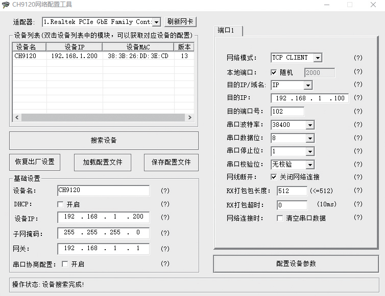

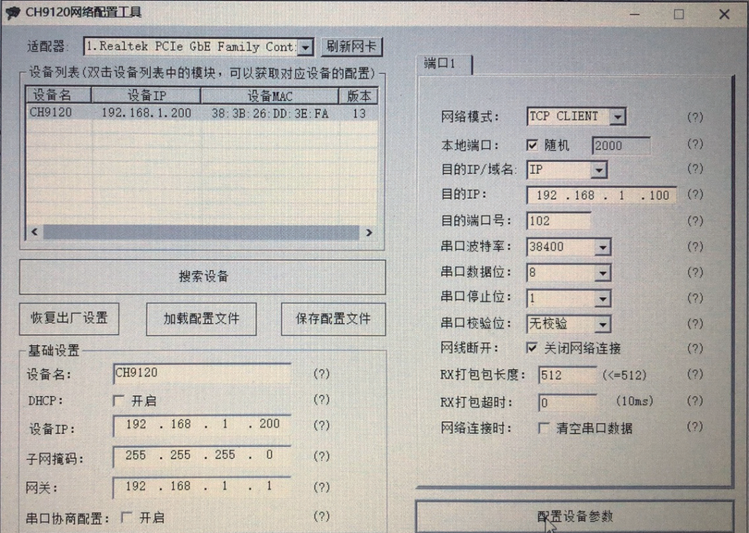

使用手轮自带的网络配置工具配置接收的IP地址等参数(见图3)。先刷新网卡,然后选择搜索设备,再选择设备名称;为设备配置参数,填好参数;单击配备设置参数,等待配置完成。
图3  配置接收器IP地址
将PC机网段设置为与上一步设置的接收器IP相同的网段。打开电脑的控制面板,单击网络与Internet,再单击网络共享中心,然后单击更改适配器设置,右键单击对应链接网口,单击属性,双击选择Internet协议版本4(TCP/IPv4),设置IP地址为192.168.1.X,子网掩码为255.255.255.0。

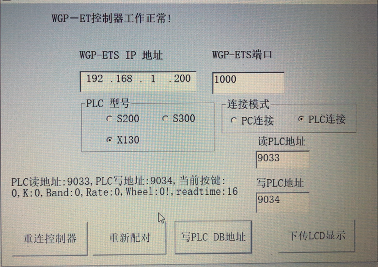

打开DB块设置软件(WGP-ETS),设置接收器读写地址等参数,如图4所示。
图4  接收器读写地址设置
设置成功后,关闭DB块设置软件,打开无线手轮的网络配置工具,配置接收器通信模式。先刷新网卡,再单击搜索设备,选择设备名称。
图5  配置接收器通信模式
如图5所示配置接收器通信模式,参数填好后,单击配置设备参数,等待配置完成。此时通过网线与PLC连接,便可通信。目的IP设置为192.168.1.100,后续在数控系统上也需要设置这个地址。

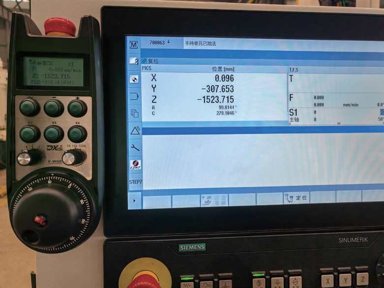

通过功能块FB2的调用,把手轮显示屏上需要显示的值读取到已定义的数据块DB9033中。PLC程序编写完毕后,将该FC程序块以及该FC块用到的数据块DB120、DB121、DB9033和DB9034等一起下载到控制系统中,当激活手轮时,手轮显示屏就能实时显示当前所选轴的坐标值。通过轴选开关,切换不同的轴,显示屏上显示的内容也会相应切换到当前所选轴的坐标,如图6所示。
图6  无线实时手轮显示机床坐标

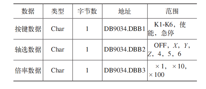

对于手轮轴选和倍率控制信号,由于采用了S7与NCU进行通信的方式,手轮轴选和倍率旋钮都是通过总线通信,不需要像传统手轮一样占用I/O点进行控制,避免复杂的连接。直接利用无线接收器设定软件中设定的写地址,只需将原来手轮程序中用到的PLC输入点更换为对应的DB地址,就可以进行正常编程。WGP-ETS与西门子840D sl写数据说明见表1。
表1  WGP-Ets与西门子840D sl写数据说明
