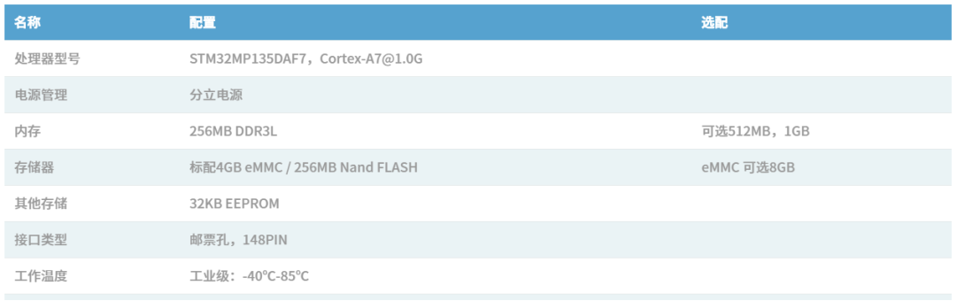

2、米尔基于STM32MP135核心板
米尔基于STM32MP135核心板主控位STM32MP135处理器,搭载DDR3L内存、标配4GB eMMC / 256MB Nand FLASH,以及32KB EEPROM,接口类型为邮票孔148PIN,尺寸37mm x 39mm。
应用方向:充电桩、电池管理、能源管理的方向。

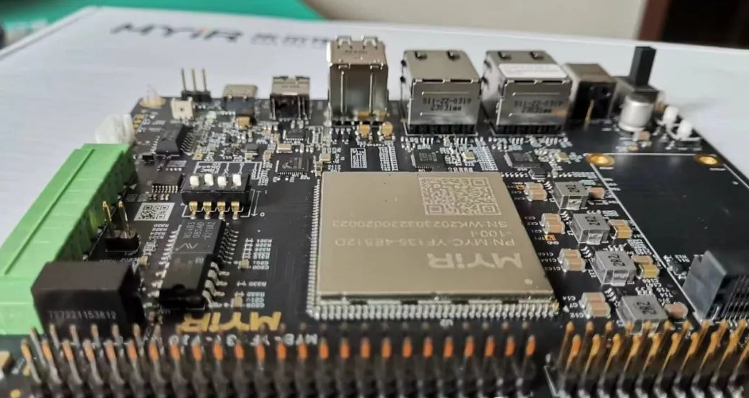

3、米尔基于STM32MP135底板
米尔基于STM32MP135底板的外设资源以及接口就比较丰富和多样了。直接给出官方的信息:

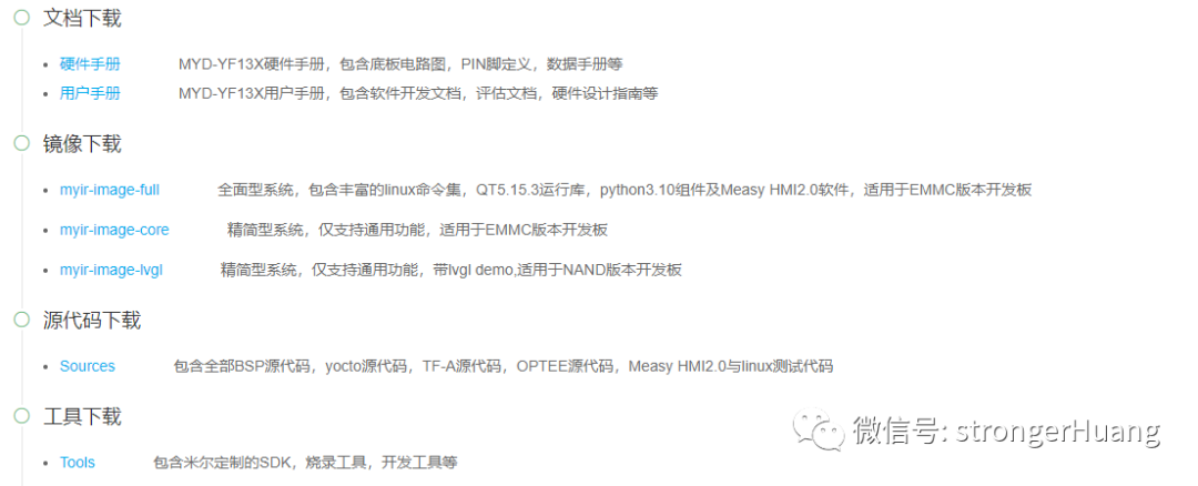

1步:获取源码
可以从米尔提供链接获取源码。http://down.myir-tech.com/MYD-YF13X/
也可以从github在线获取源码。
