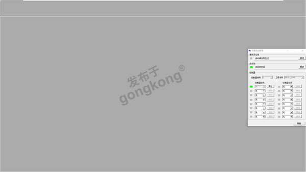

MACSV6.5.4正式版。仿真时一打开操作员在线即灰屏。autothink能正常仿真(控制器、历史站均启动正常),而一点击启动操作员在线就不行。台式电脑系统、驱动均满足要求,换到笔记本就能正常运行,非常奇怪。
请大佬帮忙分析一下原因,谢谢大家!!

可以试着看是不是缺钱库文件

你这个问题只能围观了,台式机不是纯净版?

重装系统试一下

什么系统?
我的是win10LTSC没有问题

要按帮助,设置网卡地址,并且下装操作员在线才行。且操作员在线要在仿真启动软件中打开。确切说操作员在线、历史站都要从这儿打开进入。希望能帮到你。

我正好出现这问题,以上方法都试了,没解决
