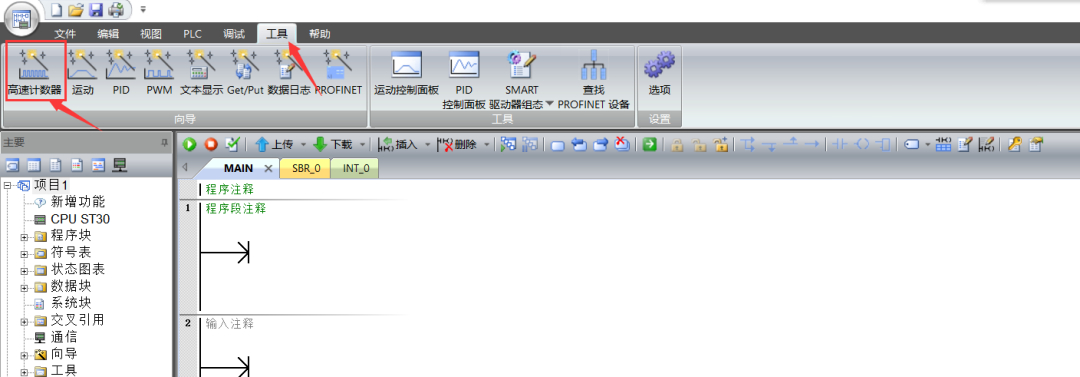

1.在工具栏中选择高速计数器

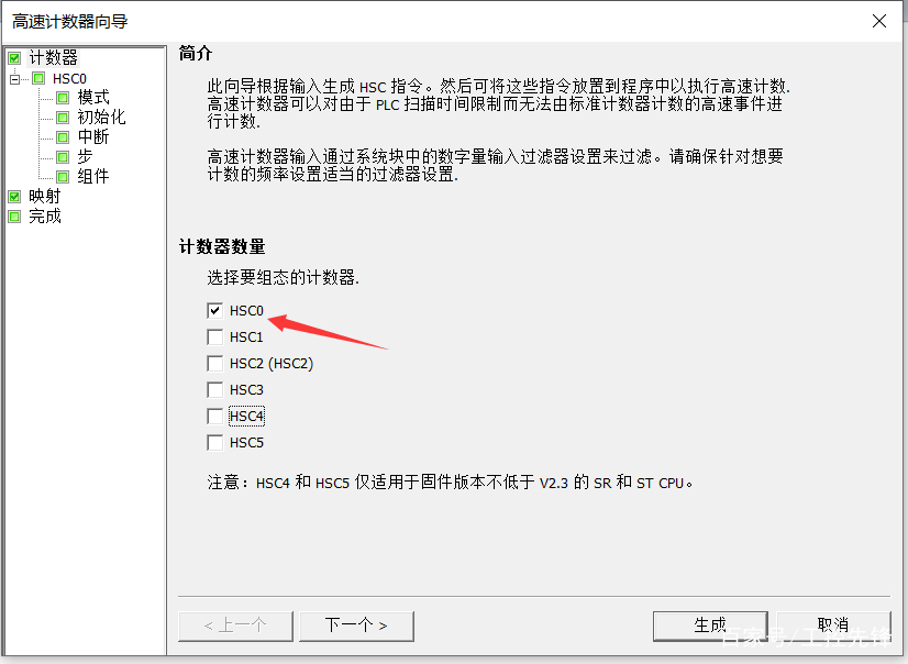

2.200smart标准型CPU最多支持6路高速计数器且此时外部脉冲输入是A/B相正交脉冲输入,因此可以选择HSC0、HSC2、HSC4、HSC5这4路高速计数器,下图展示的是选用HSC0。

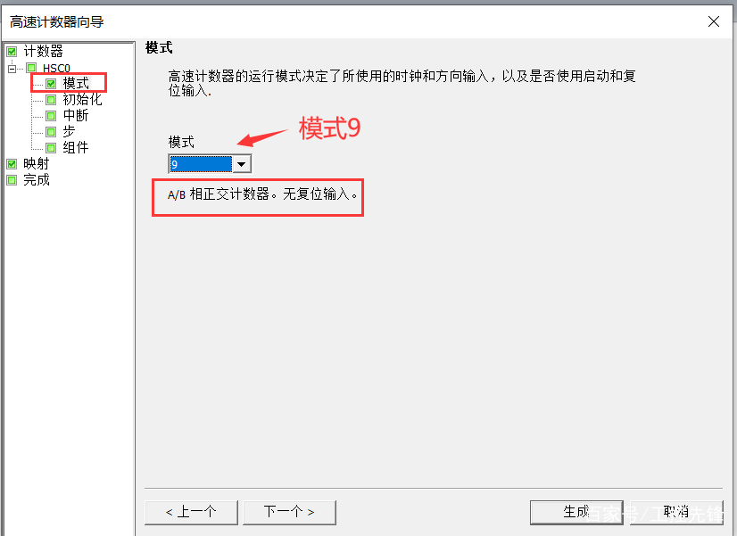

3.模式选择:其中A/B相正交脉冲输入应选择模式9和模式10,模式10是带复位输入,模式9是不带复位输入;二者都可以使用,不同的是若使用模式9则需要程序进行复位,但好处是可以节省一个I点,所以下图展示的是模式9的使用。

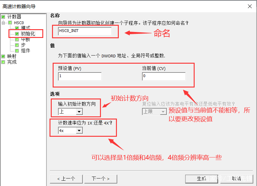

4.向导初始化设置

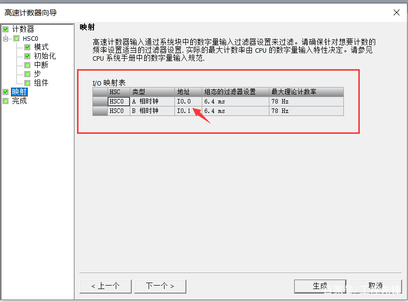

5.查看映射表,进行输入接线,并生成向导:

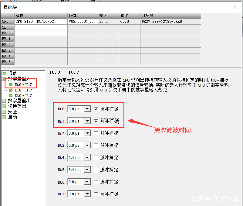

6.为满足高速脉冲输入,需更改输入点滤波时间;并调用子例程:
