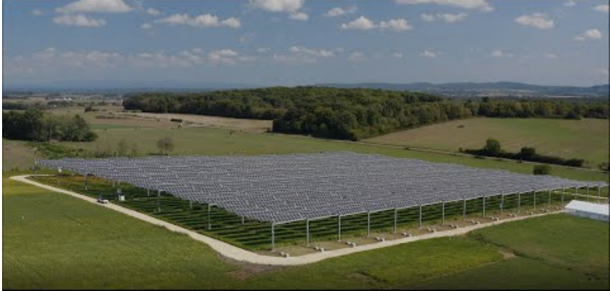

2022年,TSE在法国Amance建立了首个农业光伏试验场地,它是一个光伏遮阳系统,占地3公顷,容量为2.4MWp,相当于一个含1350人的社区的电力消耗,它安装在大规模的大豆、小麦、饲用黑麦、冬大麦和葡萄等作物上。
由于农场生产限制,TSE开发了该项目。十多年来,该地区一直受夏季炎热干旱的气候所影响。农民选择了TSE开发的农业顶棚,因为它有一个旋转的遮阳板,能降低温度,缓解夏季的炎热气候。
在法国Amance安装农业大棚
该农业大棚由一个大型遮阳结构组成,它配备了带有追踪系统的太阳能电池板,固定在离田地5米高的电缆上。它还拥有监控系统,可以根据天气条件控制电池板的方向,还能完全自动化地采集运行数据。
