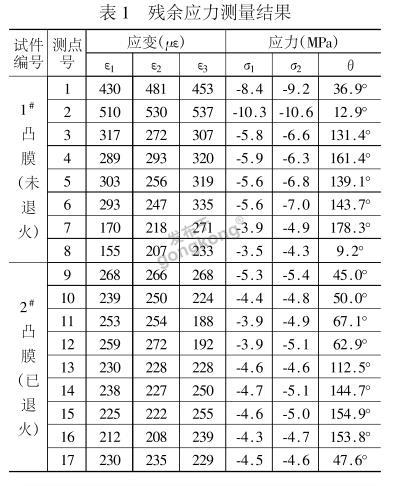

残余应力测试方法可分为两大类,即机械释放法和无损检测法。盲孔法测残余应力是属于机械释放法的一种,是目前应用广泛的残余应力测量方法,它操作简单,测试成本低、测量精度高,对构件破坏程度小,可测量各种金属和非金属材料的残余应力。经过推广,还可测量正交各向异性材料的残余应力。本文采用盲孔法对凸膜进行残余应力测试,研究其退火前后残余应力分布状况。
测试方法选用盲孔法,仪器采用聚航科技生产的JHMK残余应力测试系统,由JHYC静态应变仪和JHZK残余应力专用钻孔装置组成。
测试试件为某装置用凸膜,材料为有机玻璃,形状为扁球壳(有法兰边、矢高560,法兰部分壳厚14)。正常使用状态为退火处理。
为了比较退火前和退火后凸膜内残余应力变化的情况,这里对未退火的1#凸膜和退火后的2#凸膜进行了残余应力测量。
从测量结果可得出结论
1.1#凸膜上的应力水平明显高于2#凸膜(释放应变也相应较大),说明退火确实消除了凸膜上的部分残余应力,提高了材料在使用中的尺寸稳定性和化学稳定性。
2. 当凸膜未经退火时,其内部的残余应力分布不均匀,其σ1最大、最小值分别为-10.3MPa和-3.5MPa,而退火后的凸膜上的残余应力分布就相对均匀些,σ1最大、最小值分别为-5.3MPa和-3.9MPa,大小值相差明显减小。
3. 1#凸膜靠近球壳顶部的应力明显高于法兰附近的应力,这是由于凸膜成型工艺的原因,顶部的厚度只有11mm左右(小于法兰的厚度14),且变形较大,所以残余应力水平就相应高些。
4. 各测点处的σ1σ2都相差不大,这说明在互相垂直的两个方向上,残余应力水平基本相当,没有哪一个方向占主导地位。此外,从θ角的分布范围(9.2°-178.3°)可以看出主应力方向的随机性。
总之,凸膜(经过退火)内的残余应力较小,约为有机玻璃压缩强度的4.5%,属低残余应力水平,同时这些应力还是压应力,是试件内应力的理想状态。
