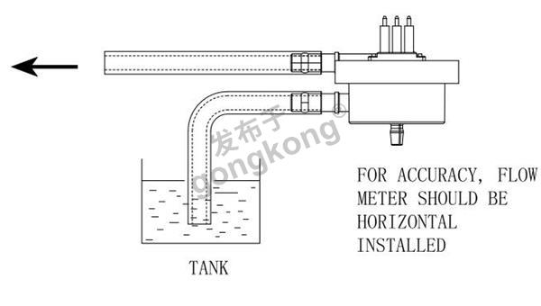

能点科技的霍尔流量计是脉冲计数式流量计,根据叶轮旋转一周时所产生的脉冲数计算流量。流量计的体积小、安装方便、流量精度高,如果需要实现水量控制,选择安装使用流量计是很合适的。
在使用流量计时需要注意的是:
1. 注意流量计的安装位置
2. 确保没有反向激增压力,流体没有快速脉冲波动
3. 接线板上没有雾气聚集
4. 确保整个循环系统中没有空气
5. 最小或最大流量需在流量计的线性范围内
