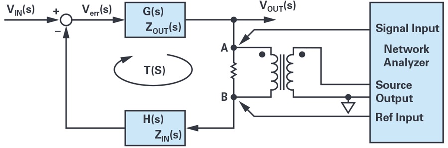

我们来看下如何测量开环增益频率响应,如下图所示的普遍的负反馈闭环系统:
环路不稳定的两个条件:
(1) : T(S) = G(S)H(S) 的相位为180°
(2) : 增益幅值 |G(s)H(s)|=1
当两个条件同时满足,环路不稳定。 我们把T=GH叫做开环增益,或者环路增益。画出环路增益的波特图就可以评估系统的稳定性,表达系统稳定性。常用的增益裕度和相位裕度指标一般就是从这里得出的。
我们只需要简单的把环路断开就可以得到环路增益。如图展示了如何在反馈系统中把环路断开,理论计算时你可以从任何地方把环路断开,不过我们通常选择在输出和反馈之间把环路断开。
断开环路后,我们在断点处注入一个测试信号i,i 经过环路一周后到达输出得到信号Vo,Vo和 i 的数学关系式就是我们要求的环路增益。
 现实中反馈环路往往起到了稳定电路静态工作点的作用,所以我们不能简单的把环路断开去测环路增益。反馈环断开后,电路因为输入失调等原因,输出会直接饱和,这种情况下无法进行任何有意义的测量。为了克服这个问题,我们必须在闭环的情况下进行测量,一种可行的手段是环路注入。
为了维持闭环,我们在注入点的位置插入一个很小的电阻而不是把环路在注入点断开,注入信号将通过这个注入电阻注入到环路中去。这个注入电阻的取值要足够的小,通常要远远小于反馈网络的等效阻抗,这样才能保证注入电阻对反馈环路的影响可以忽略不计。
需要注意的是我们在闭环的情况下测量开环参数,测试结果的相位会从180°开始逐步将到0°,这与理论上直接断开环路求环路增益得到的从0°开始降到-180°不同,所以这种情况下我们计算相位裕度的时候应该是参考0°而不是-180°。
在反馈环路的注入点插入一个额定值较低的电阻,注入变压器二次绕组跨接在注入电阻两端,以施加测试电压。这种连接方法可以实现测试电压注入的同时,不改变系统的直流偏置工作点。
图3. 电压注入方法。
将LOTO示波器的2个通道连接至注入电阻的两端。然后,通过测量从点A到B的电压比值来测量环路增益:
其中T(s)表示测量得出的环路增益, VSIG 和 VREF 表示LOTO示波器测量得出的电压。
1.    把分压电阻和输出电压断开,串入一个5-50ohm注入电阻;
2.   利用LOTO的信号源模块输出扫频正弦波,经过隔离变压器T1连接到注入电阻两端;
3.   示波器两个通道分别测量注入电阻上端到地电压(输出电压)和注入电阻下端到地电压
4.   利用示波器上位机软件的环路响应测试软件运行频响曲线测试功能,即可测出开环增益和相位曲线。
这个环路增益方法可以在实际运行状态下测量环路增益,所以数据的可信度较高。这是开关电源的稳定性评价的主流测量方法。
