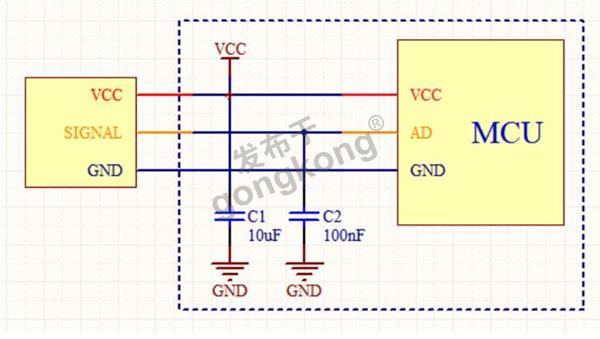

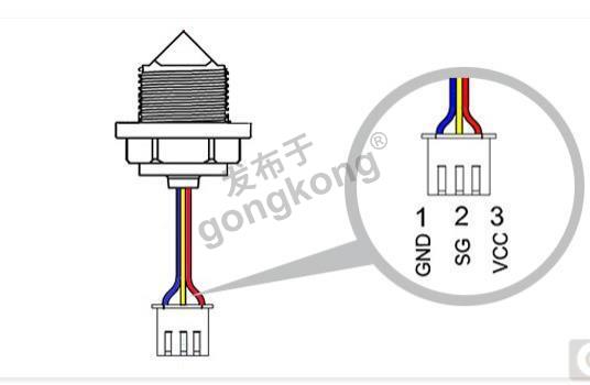

能点科技的光电液位开关分为分离式液位开关、一体式液位开关、多点式液位开关。一般光电液位开关有三根线,分别是:红色电源线、黄色信号线、蓝色地线。
一般情况下在接线时是不需要带电阻的,因为传感器内置电阻。光电液位开关具有免调试、安装即可使用等特点,而且体积小、安装非常方便,将液位开关探头部分浸入水中再取出,就可以看到传感器在有水无水状态下输出的不同信号。
