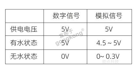

输出信号差异:
数字信号的就是输出0和1,供电5伏,有水输出0伏,无水则输出5伏。
模拟信号的则输出是一个固定范围的电压值,供电5伏,有水输出电压0~0.3伏,无水则输出大于4.5~5伏。
则实际应用时,有水时有可能输出4.6伏、4.7伏、4.9伏等,无水时有可能输出0.3伏、0.1伏、0.03伏。

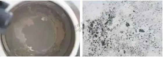

如B方需要将光电水位开关用在一个咖啡机上,但咖啡机销售地区水质不好,则B方可以做相关的硬水模拟测试,或直接询问A方(厂家)咨询数据,根据测试数据调整软件,就可以避免传感器因为头部结水垢导致误判。
当然,这种软件规避只能处理掉类似于薄薄一层淡黄色的水垢,如果是针对发霉变黑变绿的严重水垢,则无法通过软件规避处理,需清洗后传感器才能恢复正常工作。
